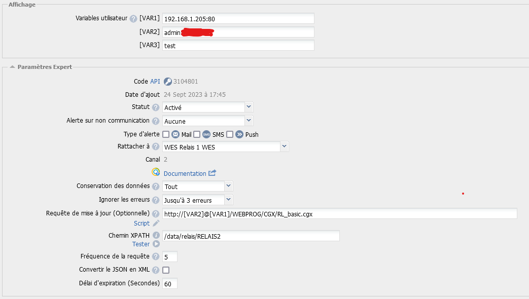

2) Par le FTP Wes, je pose le fichier avec les autres : .\WEBPROG\CGX\RL_basic.CGX
3) Je mets à jour les relais dans le paramétrage eedomus selon les captures d'écran
Réglage du device
Capture d'écran 2024-02-25 184623.png (39.21 Kio) Consulté 6176 fois

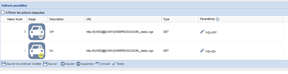

Réglage des valeurs
Reglage des valeurs.png (25.14 Kio) Consulté 6176 fois
La requête met nettement moins de temps à s'exécuter de cette façon. Si vous optimisez d'autres infos de votre coté, merci de les partager ci-dessous !
