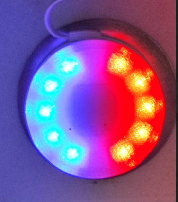

Mais j'ai aussi installé le script "Jour Tempo" (edf_tempo.php) de DJMomo, lequel me retourne la couleur du jour et celle du lendemain.
Je l'ai associé au voyant lumineux de Madomotic que j'ai divisé en 2. La partie de gauche pour afficher la couleur du jour et la partie de droite pour afficher la couleur du lendemain.

Et voici ce que ça donne avec le voyant lumineux pour indiquer la période actuelle et celle du lendemain :
Capture d'écran 2024-01-28 103008.png (237.53 Kio) Consulté 24842 fois
