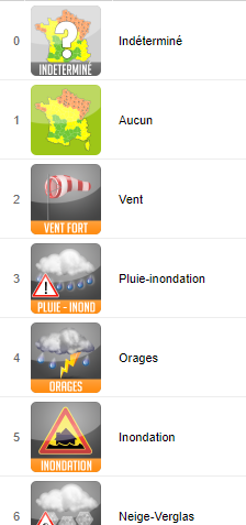

Le seul point - c'est que sur l'ancien script les états des risque étaient représentés par valeur ce qui permettait d'avoir l'icone associé au risque.
Mais par contre ce qu'il y a de bien c'est la mise à jour toutes les 15 mins sur l'ancien c'était par heure il me semble.

Quant au logo, vous le comprendrez vite lors des évolutions des vigilances dans le temps chez vous.
En effet, on peut être en alerte Orange aux orages et aux vents violents en même temps, ce qui n'était pas prévus dans l'autre plugin, ou alors être en vigilance Orange à la neige et jaune au inondations.
Vous verrez que le libellé de la vigilance évolues en vous indiquant, avec une virgule, les vigilances vous concernant. Dans les deux cas cité ci-dessus :
- Orage, Vents violents
- Neige, inondations.
Du coup, vous comprenez qu'il ne peut pas y avoir de logo adaptés à tous les cas ... :shock: :)

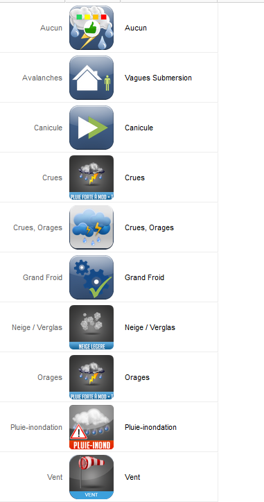

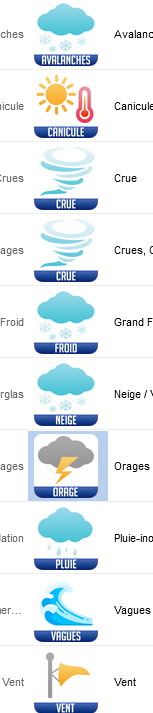

j'ai créé des icones que j'ai mis en partage.

Super ! , néanmoins, cela ne marchera pas dans tous les cas (comme j'ai tenté de l'expliquer plus haut) :
Si l'on est en vigilance orange pour Vents ET en vigilance jaune pour Pluie-inondation, le libellé du risque sera "Vents, Pluie-inondation", d'où le fait qu'il faudra éventuellement garder un icône par défaut, et adapter les différents icônes en fonctions des risques vis à vis de son département.
Perso, je préfère rester avec un logo unique, et utiliser le paramètre [LAST_VALUE PERIPH_ID=xxxxx] pour le libellé dans les alertes envoyés ;)

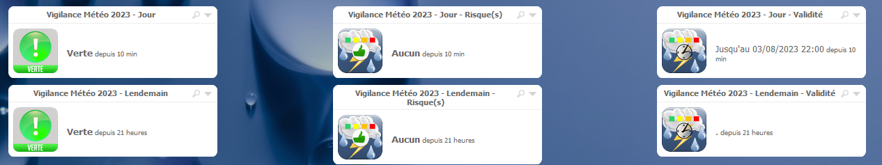

Voici ce que j'ai aujourd'hui pour le départenent 69
Je me demande s'il n'y a pas un petit bug? ou c'est peut être normal.
Mes deux questions qui se rejoigne:
1) Pourquoi j'ai une date dans la Validité du jour?
2) Pourquoi je n'en ai pas pour la Validité du lendemain?
Voici le XML généré
<?xml version="1.0" encoding="UTF-8"?>
<root>
  <version>1.4</version>
  <statut>Ok</statut>
  <departement>69</departement>
  <vigilance_jour>1</vigilance_jour>
  <lib_vigilance_jour>Aucun</lib_vigilance_jour>
  <lib_date_vigilance_jour>Jusqu'au 03/08/2023 22:00</lib_date_vigilance_jour>
  <vigilance_demain>1</vigilance_demain>
  <lib_vigilance_demain>Aucun</lib_vigilance_demain>
  <lib_date_vigilance_demain>.</lib_date_vigilance_demain>
</root>
