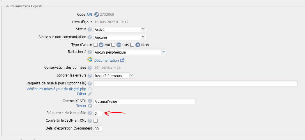

Messagepar aymkdn » 08 Août 2022 08:34
L'erreur qui est retournée est "Connection has reached the limit per hour" … Donc il semblerait que Diagral ait mis en place une limite. Ainsi vérifier l'état de l'alarme toutes les minutes ne peut plus se faire, et il faut modifier la "fréquence de la requête" :
Je mets 0 car je n'ai pas besoin que ce soit vérifié chez moi. À voir si ça change quelque chose…
