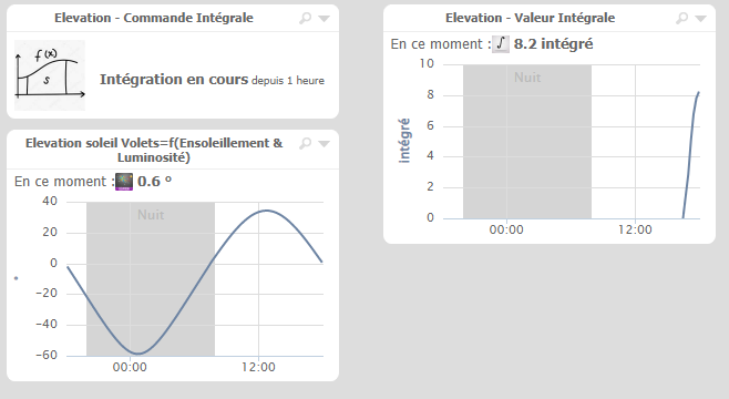

L'idée a germé progressivement de construire un Plugin qui permet d'intégrer dans le temps un capteur (fonction mathématique). :D
Si je devais donner des exemples d'utilisation:
- un débit d'eau intégré donne un volume d'eau,
- une vitesse intégrée donne une distance,
- une puissance électrique intégrée donne une quantité électrique consommée,
- un écart de consigne mesure de température intégré donne une erreur statique à corriger,
etc...

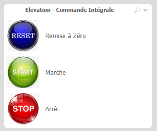

Le Plugin se compose de 2 devices:
- un device qui va commander l'intégrale (Start/Stop/Raz) et afficher son état,
- un device qui va afficher l'intégrale numérique.
VAR1 contient le code API du capteur à intégrer,
VAR2 peut être vide ou avec une date/heure de début d'intégration,
VAR3 peut être vide ou vace une date/heure de fin d'intégration.
La fréquence de polling est de 1 minute. L'idée est d'avoir une scrutation inférieure ou égale à celle du capteur à integrer, pour ne pas râter des valeurs.

Exemple d'intégration

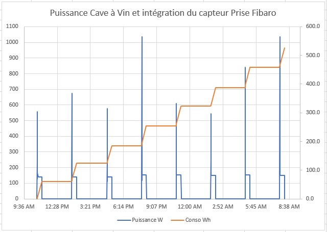

J'ai fait l'exercice sur les puissances consommées en utilisant une cave à vin électrique comme équipement qui a des variations assez importantes. Le moteur du compresseur se met en service pour environ 2 à 3 minutes, et ceci toutes les 2 à 3 heures.
Une prise Fibaro qui me donne la puissance instantanée consommée, et la puissance cumulée.
Jai comparé le calcul de l'intégrale de la puissance instantanée et la puissance cumulée donnée par la prise Fibaro, et l'erreur est assez importante en effet.
J'ai détecté une source d'erreur qui vient de la méthode de stockage des points dans eedomus, je m'explique:
Lorsque une valeur ne change pas, alors eedomus n'enregistre plus la valeur, puis dés qu'elle change alors il stocke cette information.
Dans mon cas, la puissance instantanée reste à 0 sur 2 à 3 heures, puis monte à 600W et se stabilise autour 180W pour 2 minutes puis retombe à 0.
Ceci fait une grosse erreur de calcul car n'ayant qu'un point à zéro puis un second point à 600W après 2 heures, le calcul de l'intégrale est de 600Wh, alors que cela devrait être proche de zéro.
Sur 24 heures, le calcul de l'intégrale est de 6360Wh :shock: alors que la prise Fibaro me donne 462Wh...
J'ai corrigé (dans un tableau Excel) cette erreur liée à la méthode de stockage des points en ajoutant un point à 0W juste 1 minute avant le démarrage du moteur. L'intégrale devient 526Wh ce qui est quand même plus proche de la réalité :roll: , mais malheureusement encore différent de la valeur attendue :cry: .
Calcul puissance (W) et intégrale (Wh)
Puissance integrée.jpg (60.19 Kio) Consulté 14465 fois
L'intégration des phénomènes à variations fortes et rapides doit être prise avec précaution. :oops:

J'ai corrigé la méthode de calcul, en me basant sur la méthode de stockage des points.
Un point de "correction" est créé 1 seconde avant le changement de valeur.
Ceci est appliqué aussi l'intégration au "fil de l'eau". :geek:
Cela a franchement amélioré la situation, l'intégrale vaut 488Wh pour 462Wh (erreur constatée <10%). :P
