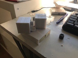

Pour domotiser mes vieux volets budendorff (commande radio propriétaire), j'ai choisi d'essayer les fingerbot tuya, aidé de quelques impressions 3D.

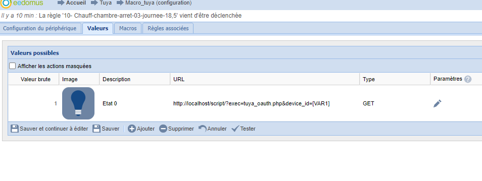

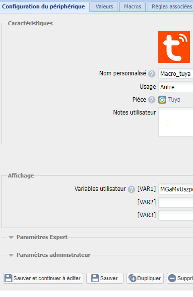

3. J'ai créé un un nouveau périphérique dans EEDOMUS à partir du scenario. A ce niveau, je tâtonne pour le choix du module (lampe, appareil électrique ?) et pour les valeurs...
4. Je lance le périphérique depuis EEDOMUS, le fingerbot ne bouge pas mais je reçois une notification dans l'application SMARLIFE "Exécution échoué".
