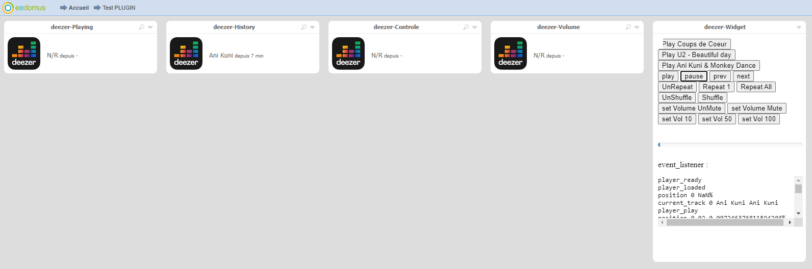

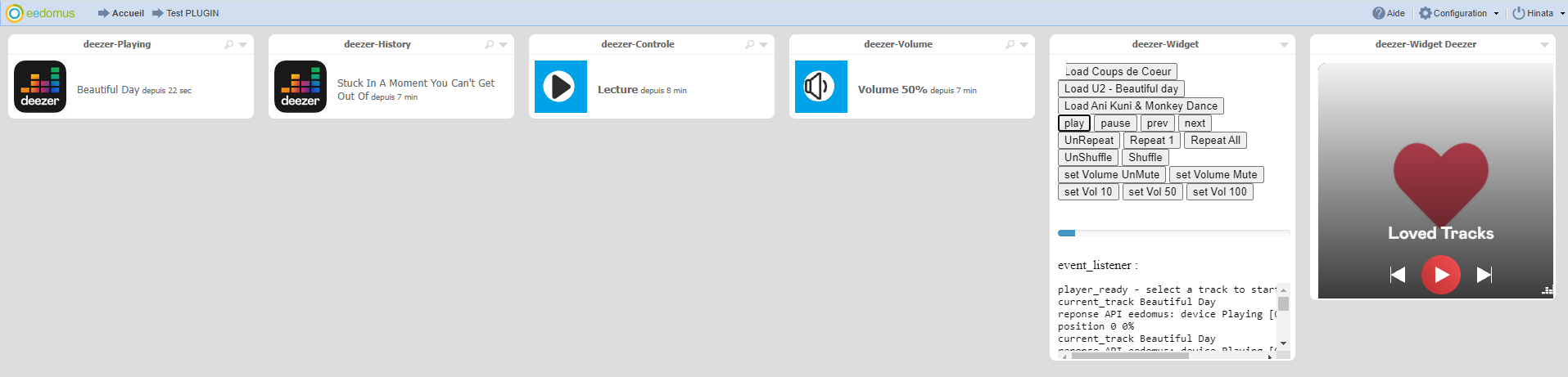

Voilà une première version 1.099 "utilisable" pour avoir Deezer sur la eedomus. :geek: :ugeek:
Un grand merci à la eedomus team, Merguez07 et AVATAR pour leur aide et leur soutien. Avec la documentation associée.
On est pas encore au bout du développement car pour l'instant c'est un Widget eedomus qui interagit sur le lecteur Deezer (comme une page HTML). J'ai mis 2 widget, celui que j'ai développé avec login et qui donne accés aux lectures complètes des morceaux de musique, et un Widget de Deezer qui donne accès seulement à la liste "coup de coeur" et une écoute de 30s par morceau de musique (mais il est plus fun avec image :lol: ).
Il faut accepter 2 fois de se connecter (1 fois API HTTP et 1 fois SDK Web), ensuite vous pouvez fermer la fenêtre car le même lecteur est dans votre page normale eedomus. :P
J'ai mis 3 choix de musiques juste pour le test et tout sera plus facile ensuite si j'arrive à piloter avec les devices le lecteur.
Le device History fonctionne comme prévu et vous donne la dernière lecture complétée sur le lecteur Deezer.
Pour éviter les messages d'erreur, j'ai mis en dur "en test" pour la lecture en cours qui ne fonctionne pas encore.
Je ne l'ai testé que sur PC, je ne pense pas que cela fonctionne sur smartphone ou tablette car le login SDK Web est valable seulement sur la page HTML en tant que client :oops:
Vous pouvez orienter le son de votre PC sur HP bluetooth.
Dites moi ce que vous pensez de cette première étape... :?: :!: :idea: :arrow:

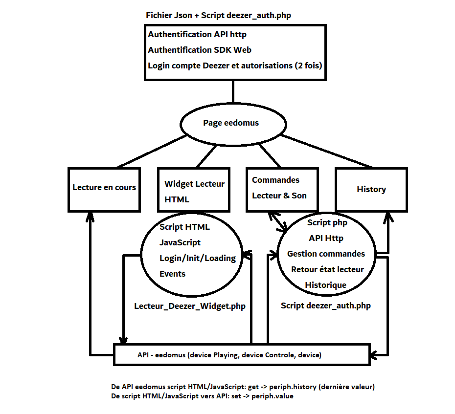

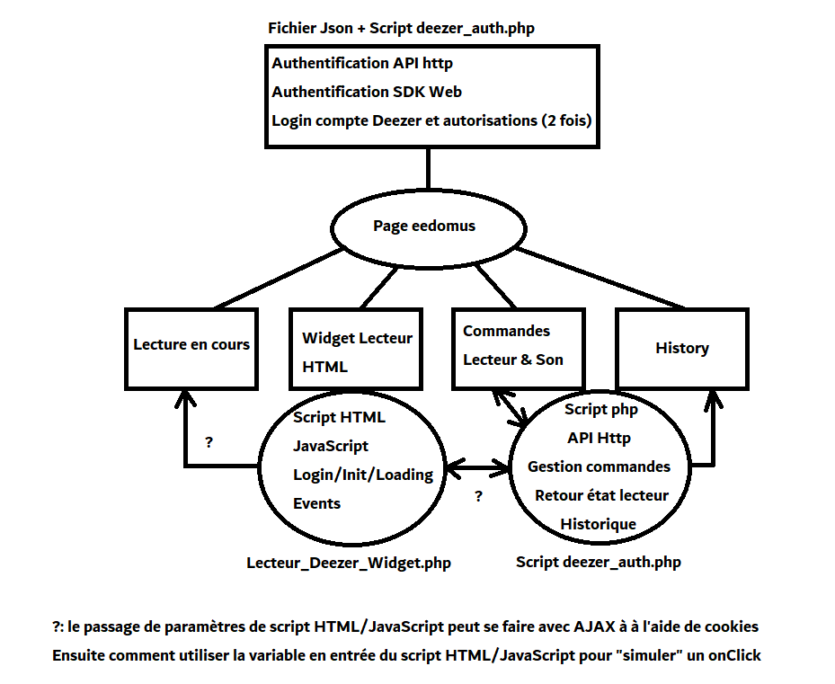

Messagepar dommarion » 06 Oct 2021 11:12
Depuis quelques jours j'essaie plusieurs solutions mais sans succés pour passer les commandes au lecteur dans les devices eedomus et récupérer les informations du lecteur pour les afficher dans le device eedomus. Selon tout ce que j'ai parcouru et lu, je me heurte au problème de communication entre php (serveur) et HTML/JavaScript (client). J'ai essayé de tout mettre dans le même script pour simplifier le passage des données mais cela ne fonctionne pas non plus.
D'autre part les commandes du lecteur dans la page HTML du Widget se font avec la fonction onClick, je voudrais "simuler" ce onClick en lui affectant la valeur passée par la commande du device eedomus.
Je vous illustre mes réflexions et je vous demande si quelqu'un a des connaissances pour m'aider à avancer dans ce sujet.

Après plusieurs essais (AJAX, cookie, etc...) et en parcourant les forums, j'ai eu une idée que je vous soumets. Puisque l'API http de deezer n'est pas vraiment utilisée pour le lecteur, mais plutôt pour la partie "statique" des albums, artistes et morceaux. Pourquoi ne pas la compléter en utilisant une autre API qui stockerait les commandes, les états du lecteur, et le morceau en cours de lecture.
J'ai recherché dans la doc eedomus, et l'API eedomus contient cela dés lors que les devices ont été crées. Les deux commandes permettent:
* set -> periph.value d'écrire dans l'API pour mettre les états du lecteur issus du HTML/JavaScript.
* get -> periph.history de lire les commandes afin de les passer au script HTML/Javacript du lecteur.
J'illustre cela avec le schéma du PLUGIN adapté.
Schéma PLUGIN Deezer avec communication API eedomus
Schema PLUGIN Deezer.png (41.36 Kio) Consulté 31849 fois
Merci pour vos commentaires et suggestions

Messagepar dommarion » 10 Oct 2021 19:21
Bonsoir à tous,
Voilà le concept est fonctionnel... Je peux mettre à jour l'API eedomus en fonction des informations du lecteur HTML du widget :ugeek:
Il reste des adaptations à faire mais toutes les commandes (ou presque) du lecteur widget sont transférées dans l'API et affichent les retour d'état dans les devices eedomus:
- titre en cours de lecture
- Play/Pause
- Shuffle/UnShuffle
- UnRepeat/Repeat 1/Repeat All
-UnMute/Mute (à revoir car cela semble être une bascule)
- Volume 10, 50 et 100
Maintenant la deuxième partie sera de faire passer les commades des devices eedomus vers le widget pour activer les fonctions sans cliquer sur les boutons du widget (simuler la fonction OnClick...) :roll:
La version est publiée, avec la documentation. Il faut utiliser les api_user, api_secret ainsi que les API des devices "deezer-Playing", "deezer-Controle" et "deezer-Volume".
Bonne soirée

Messagepar dommarion » 18 Oct 2021 09:10
Progrès significatif dans l'avancée du développement. :P
Les commandes des devices de eedomus passent maintenant et sont reçues par le widget HTML/Javascript. La méthode utilisée est fonctionnelle mais ne pourra pas être conservée telle quelle car cela génère trop d'appels à l'API eedomus et du coup j'ai un "excess quota". :oops:
L'étape suivante est de convertir cette commande reçue par le lancement de la fonction OnClick().
3 points sont à lever:
- comment affecter la commande reçue au OnClick ? J'ai recherché et je pense que setAttribute() doit pouvoir résoudre cela. :geek:
- comment orienter le son vers une sortie autre que le HP du PC qui fait tourner la page ? J'ai recherché et je pense que enumerateDevices() et setSinkId() doivent pouvoir résoudre cela. :geek:
- comment récupérer le changement de commande sur eedomus sans "questionner" l'API sur une base périodique (ceci afin d'éviter un "excess quota") ? Là j'ai besoin d'idées... :idea:
Cela avance bien et encore merci aux contributions de la team eedomus, Merguez07 et AVATAR.
Merci à tous, bonne journée.

Messagepar dommarion » 19 Oct 2021 09:26
Excellente nouvelle :mrgreen: :geek: :ugeek:
eedomus pilote le lecteur avec toutes les commandes Play/Pause/Next/Prev/Shuffle/UnShuffle/Repeat1/Repeat all/NoRepeat/Volume10/Volume50 /Volume100/Mute/UnMute... :ugeek: :ugeek: :ugeek:
Donc 100% opérationnel v1.03 (avec sollicitation lecture API eedomus déactivée) :lol:
Il reste quand même le point à modifier sur l'API que je ne peux pas solliciter.
Il reste aussi à implémenter l'orientation du son.
Mais le PLUGIN fonctionne. 10 août->19octobre... :roll:
