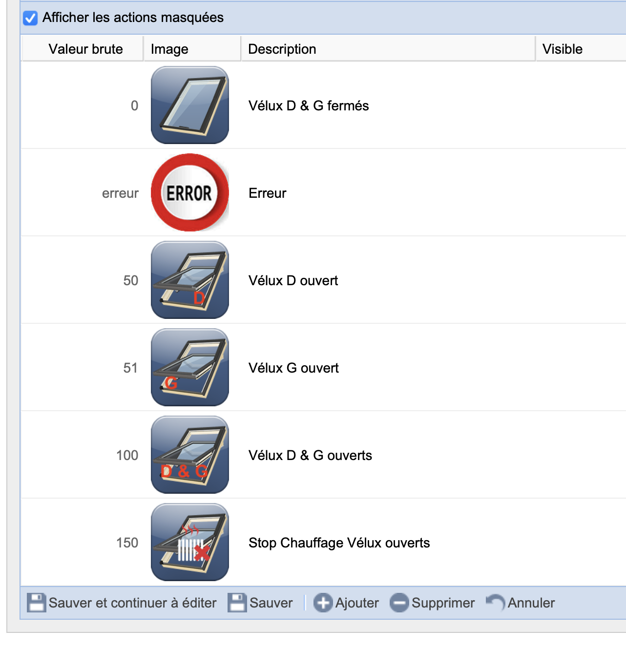

Voici la version adaptée pour une pièce contenant 2 vélux :
Capture d’écran 2021-07-12 à 15.55.55.png (349.73 Kio) Consulté 11063 fois
J'ai fait des tests après avoir modifié mes règles et en allumant le chauffage et ça fonctionne très bien...
Petite question : Comment passer de "Pulse" à "Interval" après avoir installé le plugin et si tu pouvais expliquer plus clairement la différence... :oops:

Harzhal a écrit:Voici la version adaptée pour une pièce contenant 2 vélux
Félicitations :P et graphisme très sympa! :idea:
Content que cela fonctionne bien pour toi. J'espère qu'il y aura d'autres utilisateurs... ;)
Harzhal a écrit:Petite question : Comment passer de "Pulse" à "Interval" après avoir installé le plugin et si tu pouvais expliquer plus clairement la différence... :oops:

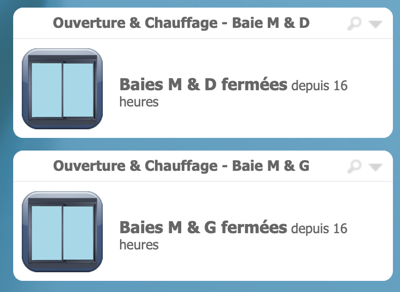

Essaie ma suggestion et dis-moi.
Mais c'est ce que j'ai fait mon cher dommarion :!: (voir image ci-dessous) et ça fonctionne bien :D
Bon si ça demande trop de boulot, laisse tomber c'est très bien comme ça et encore un fois merci à toi.
