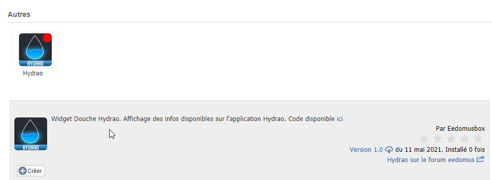

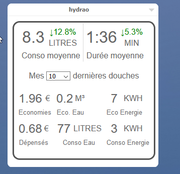

Le Widget est maintenant disponible
Il permet de récupérer les informations de la douche via l'api de Hydrao
Le code est ici https://github.com/eedomusbox/eedomusScript_hydrao
La doc de l'Api https://github.com/eedomusbox/eedomusScript_hydrao/blob/main/hydrao_eedomus_portail.png
Résultat

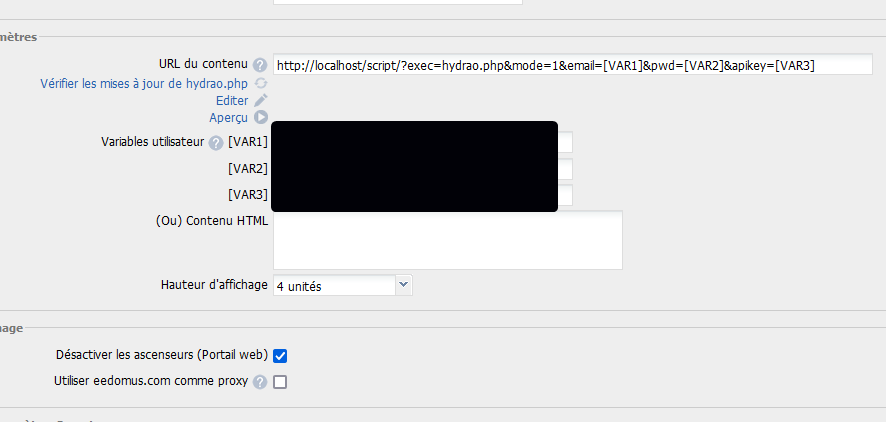

Est-ce que tu as bien dans
VAR1 = email
VAR2 = mdp
var3 = apiKey?

Mes 3 valeurs VAR sont bonnes. Je les aient testés sur (email/pwd) sur le site et l'application de mon tel.

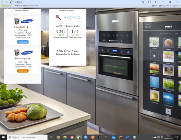

Bon j'ai réussit mais non sans mal à intégrer l'affichage de hydrao dans eedomus.
J'ai repris de ton script en modèle et j'ai tout remodifier avec une autre stratégie pour y arriver, dont voici l'explication.

10. Intégration eedomus
• Création d’un périphérique “http Capteur” dans l’interface eedomus.
• URL pointant vers https://mon-nas.zapto.org/hydrao/hydrao.html?apikey=….
• La page se recharge automatiquement, et en cas de jeton expiré, elle utilise le cache.
• Hauteur d'affichage 6 unitées
Voilà le résultat
