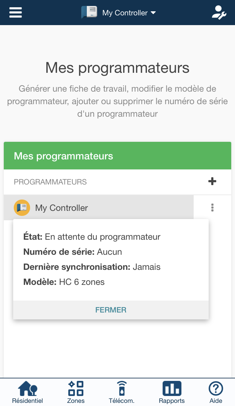

Peut-être peut tu m’aider à solutionner une difficulté ?
Ayant un hydrawise H C 6 zones, installé par un jardinier lequel m’avait créé entièrement le jardin de ma maison achetée en 2017
Ce jardinier, à pris depuis 2 ans la poudre d’escampettes, quitté la région disparue !
Le système à bien fonctionné jusqu’à aujourd’hui.
Plus moyen de le programmer que ça soit sur la tablette, le téléphone, j’ose pas toucher l’écran, de crainte qu’il ne fonctionne plus…
Car en manuel il déclenche et respecte le temps et les zones
De plus c’est tout en langue de rosbif.
Est-ce dû au fait d’avoir changé d’adresse e-mail en Décembre 2021 Et que cela se répercute seulement maintenant ?
Du fait que l’ex jardinier c’était mis comme prestataire, qui à résilié ?
En pièce ci jointe capture de l’écran de l’appli du téléphone
Voilà j’ai été un peu long pour essayer de t’expliquer au mieux.
Merci de me dire amicalement comment je et si je peux me sortir de ce mauvais pas ?
