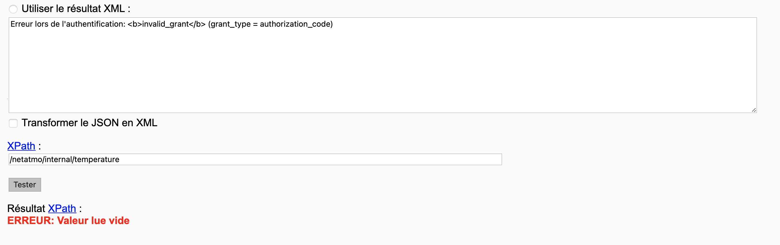

Messagepar Harzhal » 19 Mars 2021 15:56
Je viens d'installer mon module supplémentaire auquel je fais allusion plus haut. Tout se passait bien. Le module supplémentaire s'est vu rattaché (par défaut je suppose) à la température qu'on trouve dans la pièce "Météo".
Pour avoir ce module avec les autres, j'ai alors changé "Rattacher à" dans les paramètres expert exactement comme c'est le cas pour tous les autres. Dès que j'ai validé, je n'ai plus aucune communication avec la station et quand je fais "tester", la réponse est ERREUR: Valeur lue vide et dans la zone de texte, il n'y a plus rien :cry:
Au secours opa95 ! J'ai fai une bêtise ?
Voici les messages qui sont émis :
Capture d’écran 2021-03-19 à 16.19.34.png (441.24 Kio) Consulté 18625 fois

Messagepar Harzhal » 19 Mars 2021 18:38
Bonjour dommarion,
J’ai bien sûr tenté plusieurs fois le test mais comme je l’ai écrit, il n’y a plus rien dans la zone de texte qui liste tous les modules et leurs fonctions, je ne comprends pas pourquoi...
A moins que j’aurais perdu l’autorisation de Netatmo ?
Capture d’écran 2021-03-19 à 18.42.46.png (107.67 Kio) Consulté 18614 fois

Messagepar opa95 » 19 Mars 2021 18:57
Bonsoir Hartzal
Apparemment il ne reconnait plus ton code.
Ce n'est pas un problème de Xpath, mais un problème de connexion au site Netatmo.
Il faudrait redemander un code d'autorisation (peut-être après avoir résilié le le précédent?).
Je ne sais pas.
Désolé

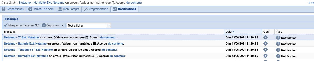

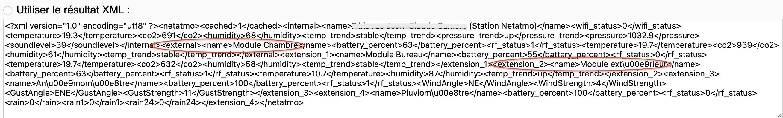

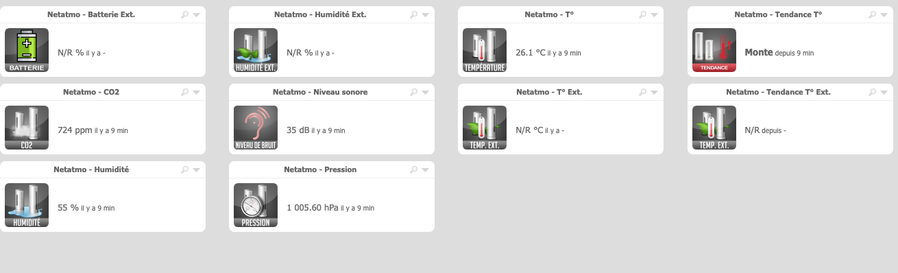

Messagepar Nikoj » 13 Juin 2021 15:58
Ma station Netatmo remonte mais certaines données non alors qu'elles sont sur l'application. Savez-vous d'ou cela vient?
je n'ai pas changé de module récemment et j'ai réinstallé le plugins.
Merc
Capture d’écran 2021-06-13 à 11.02.00.png (92.76 Kio) Consulté 18089 fois
Capture d’écran 2021-06-13 à 11.12.23.png (66.32 Kio) Consulté 18089 fois
