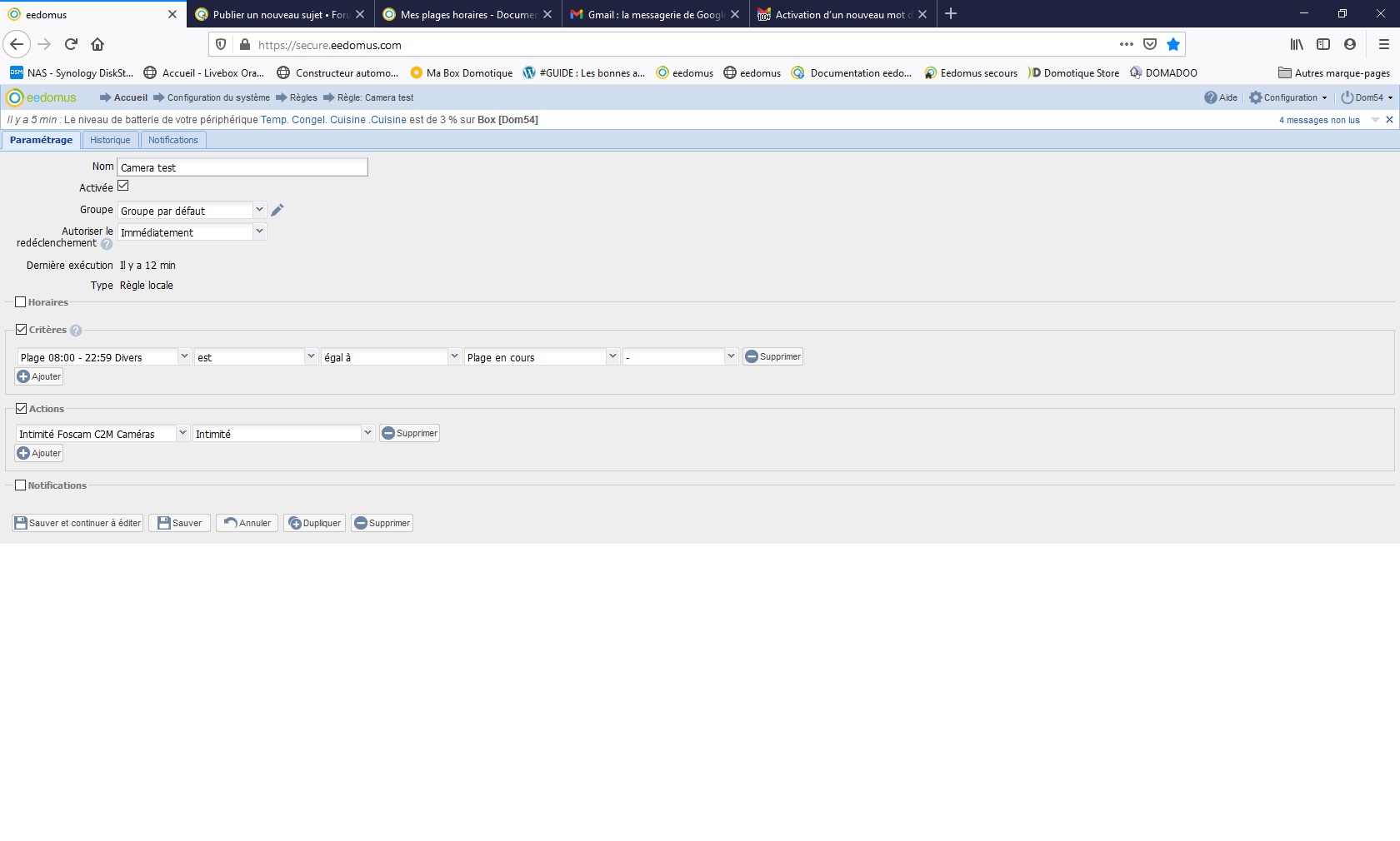

Je viens de tenter d'utiliser le plugin Plages Horaires (le premier) avec une règle triviale et très simple pour voir le fonctionnement avant d'aller plus loin (copie écran jointe).
Je m'attendais à voir passer ma caméra en mode Intimité après sauvegarde mais non il n'en est rien ?? Pourtant je ne peux pas faire plus simple !!!!
Peut être trop simple pour que ça fonctionne du premier coup ou la doc ne couvre pas mon cas de figure ...
A noter que j'ai fait qq tests sur ce même nom de règle dont une avec déclenchement avec appui sur un bouton qui elle a fonctionné mais rien à voir avec la plage horaire.
Une idée de mon erreur dans cette apparente simplicité ??

En fait quoique je mette à la place de la caméra, une lampe par exemple ça ne fonctionne pas, perplexe après avoir relu la doc et exemples mentionnés. Pour info si je clique sur tester sous le XPATH j'ai la valeur 7 qui correspond à mon icône "Plage 1 / 3 en cours" ... POURQUOI ???? Je pensais voir 1 d'après les explications de la doc !
Vraiment pas claire, Frustrant !!!

Messagepar KikiFUNstyle » 13 Mars 2021 16:55
Que veux tu faire ?
Car là ta caméra passe en Intimité à 8h00 d'après ta règles.

Messagepar Dom-54 » 13 Mars 2021 17:46
Oui c’est bien ce que je veux et jusqu’à 23h, en fait ça ne bascule qu’à 08h00 et pas en cours de journée quand on sauvegarde la règle ?
D’où ma confusion alors ...
Je verrai à 23h car j’ai l’inverse dans une seconde règle qui repasse en mode normal la camera !
Pourquoi j’ai l’icône Plage 1/ 3 en cours au fait ?
Merci bien.

Messagepar Dom-54 » 13 Mars 2021 19:13
Bon j’avais modifié mes paramètres pour 19h mais rien ne s’est produit, aucun changement d’état du mode intimité au mode normal ...
Dommage!
Ça me semblait pourtant simple à mettre en place ... Raté

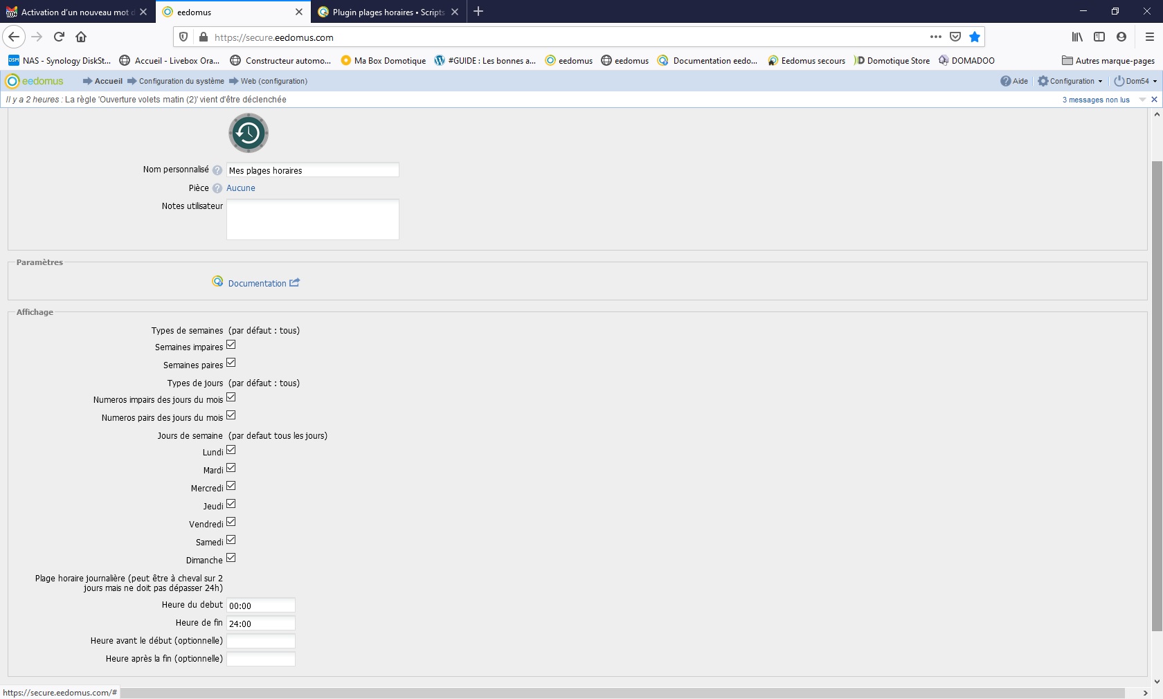

Pour info je t'ai fait 2 captures d'écran, une concernant la création du plugin "Plages Horaires" et l'autre sur la création "Nouvelles Plages horaires" ... Si cela peut aider!
Merci et bon dimanche.
Créer Nouvelles plages Horaires
Nouvelles Plages Horaires-création.jpg (178.86 Kio) Consulté 15960 fois
Créer Plages Horaires
Plages Horaires-création.jpg (180.31 Kio) Consulté 15960 fois

Re: Plugin plages horaires
Messagepar Dom-54 » 14 Mars 2021 10:41
J'oubliais, je ne vois aucune différence !
Messagepar merguez07 » 14 Mars 2021 10:44
Dom-54 a écrit:???
ben oui
Dom-54 a écrit:Oups!
Paramètre VAR1= W11,W21,D11,D21,LU1,MA1,ME1,JE1,VE1,SA1,DI1
Paramètre VAR2= 23:00,plugin.parameters.DEB2 (après remise à 23h)
Paramètre VAR3= 07:59,plugin.parameters.FIN2
Bonne soirée
ce sont les variables du plugin "mes nouvelles plages horaires" dont le script php est "myNewplages.php" contrairement au plugin "mes plages horaires" dont le script php est "myplages.php"
toujours est il que j'ai corrigé sur le store le plugin (script et doc) de "mes nouvelles plages horaires"
Messagepar merguez07 » 14 Mars 2021 10:47
Dom-54 a écrit:J'oubliais, je ne vois aucune différence !
ok je comprend mieux, il y a eu un mélange dans les plugins.
le mieux est d'oublier le plugin "mes plages horaires" et d'utiliser "mes nouvelles plages horaire". Je demanderais à BArt du supprimer le plugin "mes plages horaires" qui ne marche plus alors que le plugin "mes nouvelles plages horaires" fait la même chose mais en mieux.
