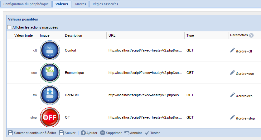

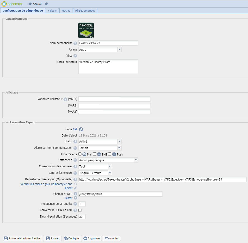

Le device:
Device Heatzy Version 2
Les valeurs:
Device_value Heatzy version 2

dommarion a écrit:Bonsoir,
J'ai creusé la documentation de l'API de Heatzy, et il y a beaucoup d'informations qui sont disponibles:
on a déjà les ordres "arrêt, confort, économique, hors gel", et le Plugin V2 répond à cela (dans les 2 sens: commande et état).

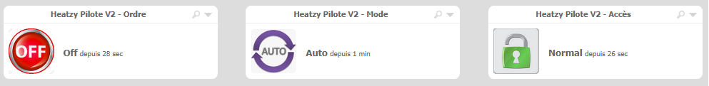

J'ai développé tout cela en mode récupération d'information (état) avec 2 devices supplémentaires
- device mode qui affiche "Auto, Boost, Programme et Vacances",
- device accès qui affiche "Normal ou verouillé";
Il est possible de transformer en commandes, mais c'est assez délicat car souvent il faut saisir d'autre informations, et la box eedomus n'est pas vraiment adaptée pour cela.
Voilà le résultat:
Tout est déjà développé, ça complexifie un peu le Heatzy, mais ca le rend plus intéressant aussi...
