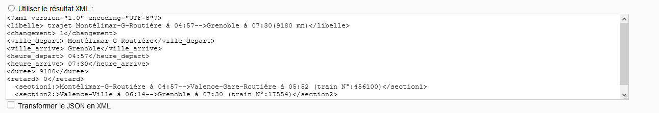

que ça fasse un truc comme ça ?
Re: [suggestion de plugin] Retards TER
Messagepar Senateur » 27 Oct 2020 17:25
Absolument!!
Nickel!
Merci beaucoup d'avoir pris le temps de regarder.

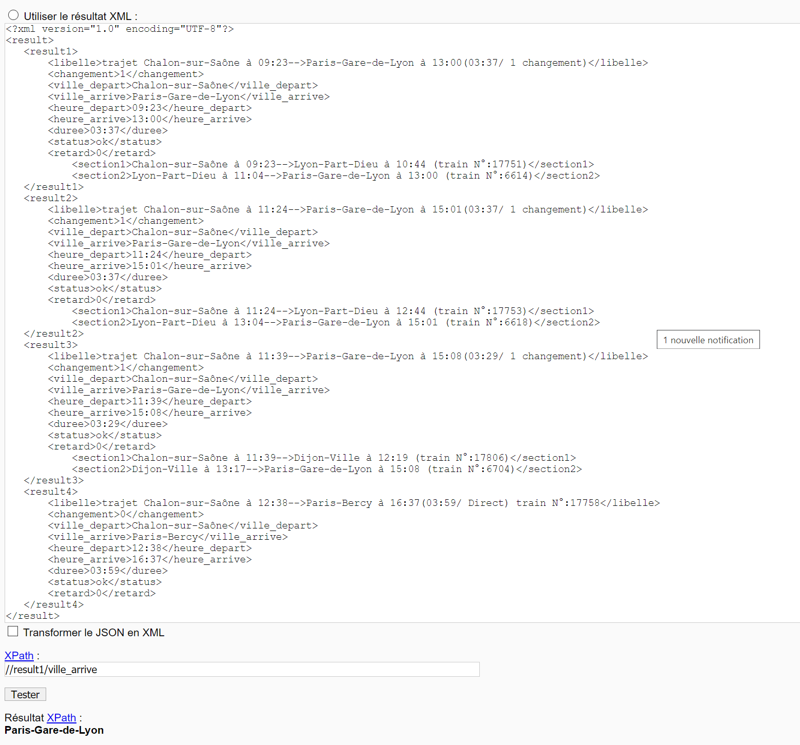

Messagepar merguez07 » 27 Oct 2020 20:36
ok, alors voilà le script
/*         ### Recuperation des horaires de train de la Gare SNCF ###               */
/*     Version 2.0   Developpement par eedomusbox@gmail.com                         */
/*     Version 2.1   27/10/20   modification par merguez07                           */

Le script est configuré pour sortir les 4 prochains trains.
Je te laisse tester et voir ce qu'on peut améliorer.
Si ça te convient, on pourra en faire un plugin

Dans mes suggestions pêle-mêle:
- Un bug sur la ville d'arrivée qui n'apparait pas dans le XML
- S'agissant des trains supprimés, ils apparaissent avec la balise <status>NO_SERVICE</status>
Un exemple:
<result3>
<libelle>trajet Grenoble à 09:20--> à 10:07(00:47/ Direct) train N°:17614</libelle>
<changement>0</changement>
<ville_depart>Grenoble</ville_depart>
<ville_arrive/>
<heure_depart>09:20</heure_depart>
<heure_arrive>10:07</heure_arrive>
<duree>00:47</duree>
<retard>0</retard>
</result3>
C'est une information à mon sens qu'il faut pouvoir disposer dans une variable d'un état.

Senateur a écrit:Je ne sais pas comment lier le script à un état avec variables, je l'ai donc lancé dans mon navigateur internet avec l'URL qui va bien. Ca marche très bien en passant les paramètres à l'URL
Il ne faut pas utiliser les etats mais des capteurs HTTP
Senateur a écrit:d'ailleurs, on voit ton token de l'API SNCF dans la capture d'écran en plus de celui que tu as masqué
:D ok, j'ai modifié
Senateur a écrit:Un bug sur la ville d'arrivée qui n'apparait pas dans le XML
corrigé
Senateur a écrit:Donc, idéalement il faudrait effectivement disposer en plus de la gare d'arrivée, de la gare de départ, de l'heure de départ, du retard en mn le cas échéant, d'une variable avec le statut du train (à l'heure, en retard ou supprimé).
ben on a tout ça dans le xml, donc je ne comprends pas ta demande
Senateur a écrit:- Pour mon usage (et probablement celui de ceux qui prennent le train quotidiennement), je prends un train bien précis le matin.
Pourrait-on imaginer indiquer dans les variables du script une variable horaire qui, si elle est renseignée par l'utilisateur eedomus, va rechercher le train dont l'heure de départ correspond à celle indiquée (ou la plus proche)? Cela permettra en plus d'interroger l'API et de retrouver les informations du train en retard alors que l'heure actuelle a dépassé l'heure à laquelle le train devait initialement desservir la gare de départ.
là c'est possible mas il faut que je modifie le script afin d'avoir l'heure de depart réactualisé du retard (ce que je n'ai pas en l'état).
Senateur a écrit:J'utilise le résultat du script que j'envoie en partie à Jeedom pour faire un TTS Google le matin pour me prévenir des retards. Dans ce cas, il est intéressant d'avoir l'heure dans une version hhmm plutôt que hh:mm (pour l'utiliser dans des règles). Il est également intéressant de l'avoir en format hh:mm pour l'afficher sur un périphérique (ce que je fais avec eedomus à la fois pour l'envoi sur mon Lametric Time ou par SMS sur le trajet du soir du retour).
la mise en forme hhmm peut se faire au niveau de l'xpath, exemple :
concat(substring-before(//result1/heure_depart, ':'),substring-after(//result1/heure_depart, ':'))
ou (encore plus simple
translate(//result1/heure_depart,':','')
