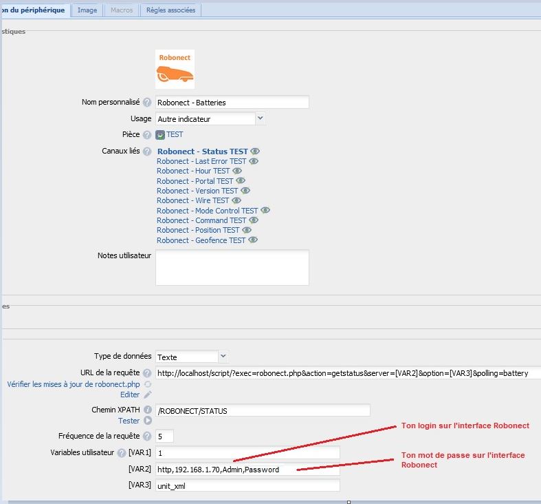

Voici ce que j'ai mis en config.
2 choses très importantes :
- Mettre l'adresse IP de ta carte Robonect (il faut quelle soit en IP fixe)
- Respecter le KeySensitive du login sur l'interface Robonect (si ton login est Admin, alors respecter le A majuscule).
Fred.
