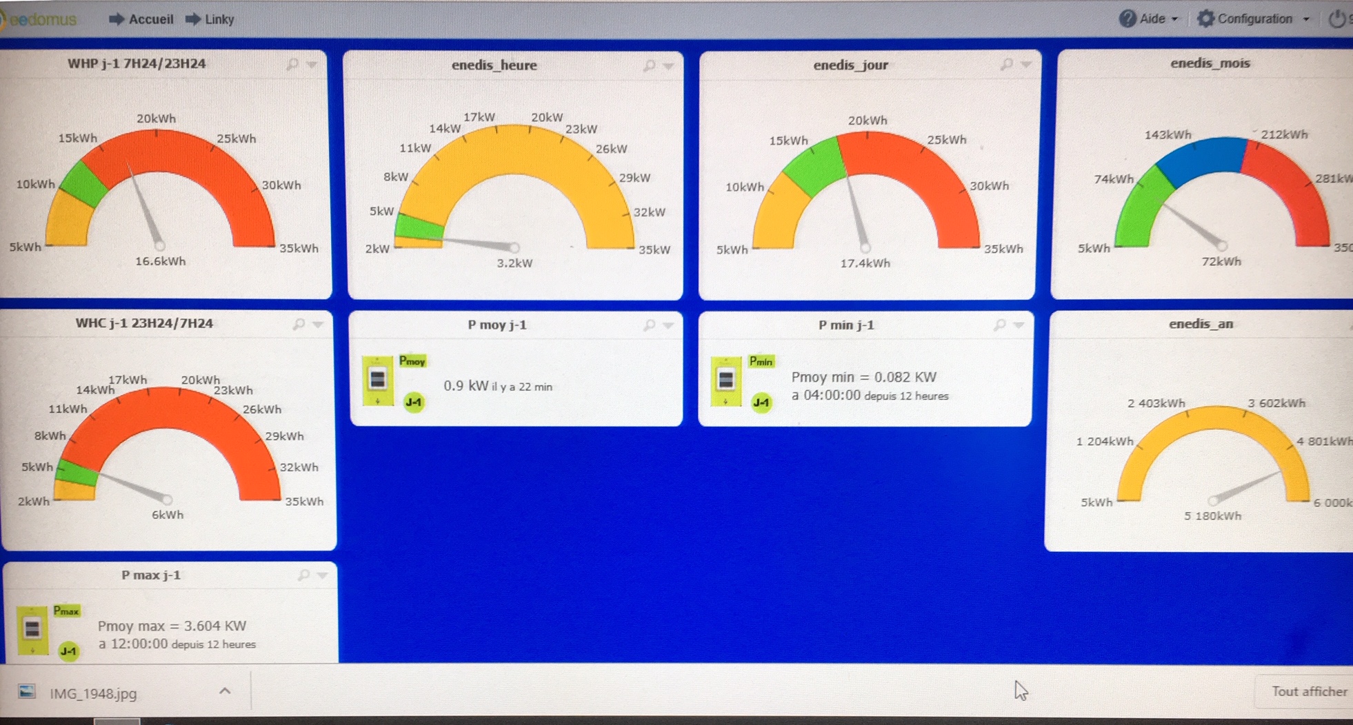

c est bon option horaire active
je joins mes compteurs pour donner une idée conso maison individuel isole comme il faut
j ai un gamer+++ a la maison :( :o

dommage que l'image soit trop petite pour être déchiffrée

Oui trop petit.
J'ai une maison assez grande, enfants partis, période d'été, et pas de clim comme @mergez07 mais avec de nombreux équipements électroniques en marche quasiment en permanence.
A affiner mais je suis a l'"écoute de la manière façon d'appréhender cette étude.

j espere que cette fois c est plus net

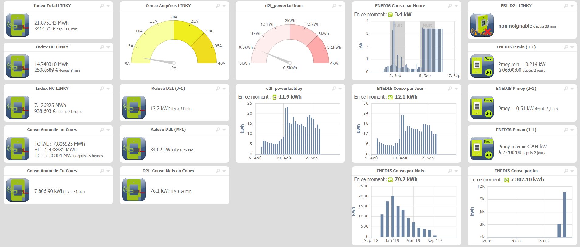

pour répondre aux diverses interrogations précédentes :
Ci-après mon tableau de bord permettant de contrôler les deux plugins en tests :
Logette LINKY.PNG (184.21 Kio) Consulté 22804 fois
Il y a de légers écarts entre les deux, mais c'est normal, mes heures pleines et mes heures réelles sont 07h06 et 23h06 et non 07h00 et 23h00 ce qui génère les écarts sur la dernière demi-heure (Vu avec merguez07).
Pour mémoire sur demande, on peut réclamer un suivi ENEDIS demi-heure par demi-heure.
Ma conso en été est en moyenne de 11 kWh à 15kWh et monte quand je force le chauffe-eau (plus 15 A au compteur) en journée et ou je tonds mes pelouses...
Maison bien isolée et en hiver, les mois très froids je suis à 65 kWh par jour (pour 21 à 22 °C exigence de mon épouse :( )
Sur une année cela donne en moyenne 29,55 kWh par jour pour 2018, soit 0,19 kWh /m2 / jour.
Maison intégralement électrique...

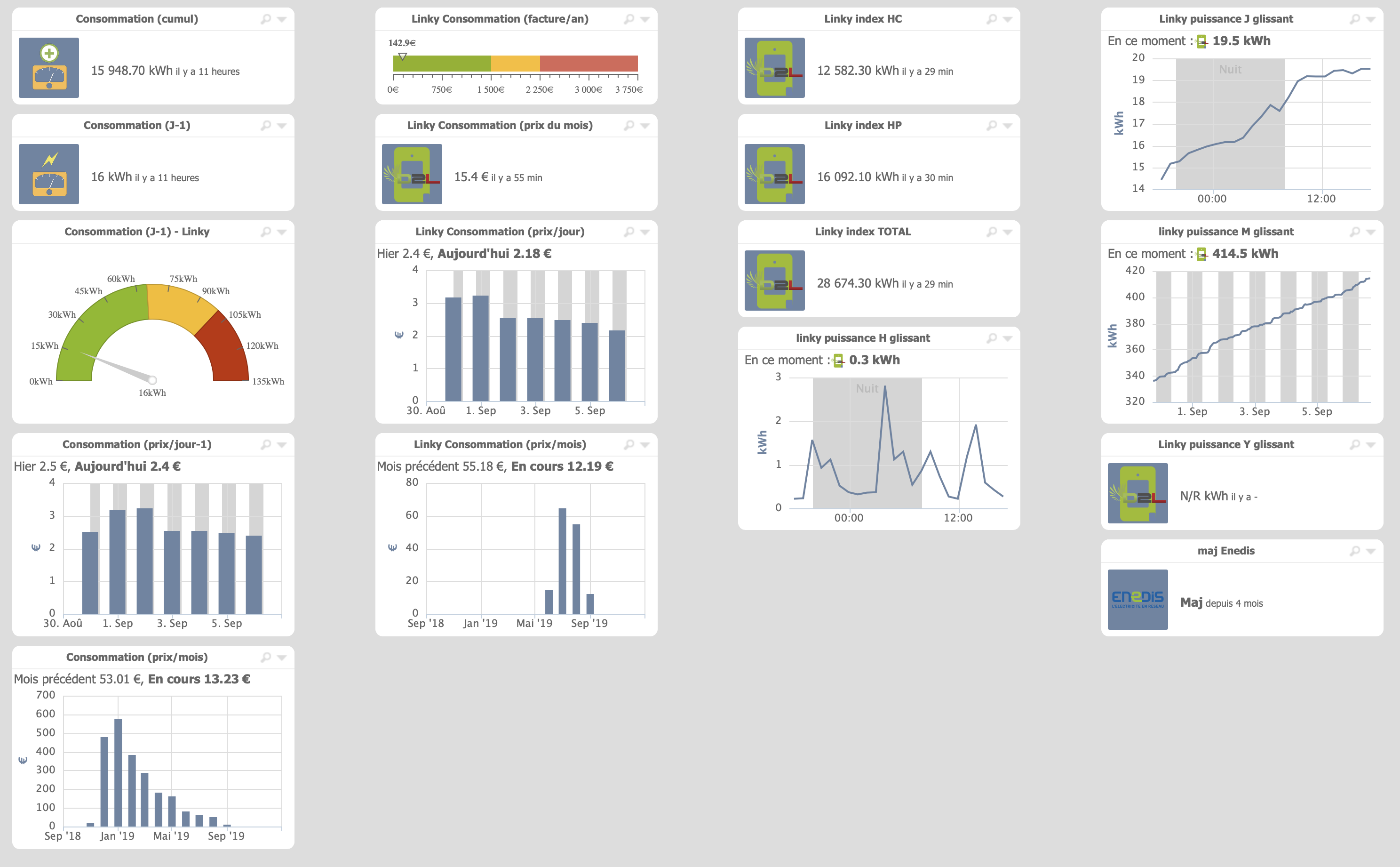

Mon TB à moi :)
Capture d’écran 2019-09-06 à 17.25.54.png (561.56 Kio) Consulté 22797 fois
Ce qui est prefixé par "Linky" est issu du module ERL, le reste de mon plugin enedis.
Pour une maison de 110m2 entierement electrique je suis pour les mois tres froid à presque 130KWH par jour !! Pour 19° !! Avec chauffage piloté bien sur :)
Sur une année je n'ai pas encore de moyenne. La barre Linky Consommation (facture/an) est en fait un affichage depuis la derniere facture EDF (du 27-06-2019)
Consommation (J-1) vient de enedis et est comparé à Consommation (J-1) - Linky qui vient du module ERL
Consommation (prix/jour-1) et Consommation (prix/mois) viennent de enedis alors que Linky consommation (prix/jour) et linky consommation (prix/mois) viennent du module ERL
La courbe linky puissance H glissant permet de voir les pics de consommation des dernieres 24H
La courbe Linky puissance J glissant permet de voir si ma consommation des dernieres 24h est en hausse ou en baisse, pareil pour linky puissance M glissant (mois) et Linky puissance Y glissant (année)

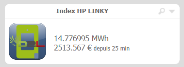

En fait depuis le 01/06/2019 :
TB = 0,1561 € (Tarif de Base)
HP = 0,1701 € (Tarif Heure Pleine)
HC=0,1317 € (Tarif Heure Creuse)
donc tu peux jouer avec dans le XPATH :
concat(substring(concat(/root/indexes/HP,' kWh') ,1,(string-length(round(/root/indexes/HP))<4)*string-length(concat(/root/indexes/HP,' kWh'))),substring(concat((round((/root/indexes/HP)*1000000) div 1000000000),' MWh'),1,(string-length(round(/root/indexes/HP))>3)*string-length(concat((round((/root/indexes/HP) *1000000) div 1000000000),' MWh'))), ' <br>',round((/root/indexes/HP* 0.1701)*1000) div 1000,' &#x20ac')
Ceci te donnera cela:
HP LINKY.PNG (10.97 Kio) Consulté 22737 fois
Malheureusement, comme il n'existe pas de variable globale mémorisables dans l'eedomus (variable qui pourraient être partagées par l'ensemble des scripts) je n'ai pas trouvé d'autres moyens.

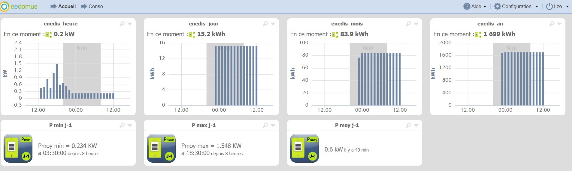

Je vous joins mon TB car quelques questions
TB_Conso
Le pluging est installé depuis hier soir (09/10-20h).
Quand je regarde mes graphes contrairement à ceux de Roland et de Havok, je n'ai pas la notion de jour, de mois ou d'année, je suis toujours en heures et j'ai l'impression que cela ne garde pas l'historique ou que cela n'est pas encore remonté.
Pour le périphérique HEURE : J'ai une remonté de 24h uniquement
Pour le périphérique JOUR : J'ai une remonté de hier soir 23h à maintenant 14h
Pour le périphérique MOIS : J'ai une remonté de hier soir 23h à maintenant 14h
Pour info, je n'ai pas le service premium qui permet d'archiver les donnés au delà de 24h : Est ce à cause de cela ?
Vous avez tous le forfait ?
Merci pour vos retours

Si tu n'a pas le premium, c'est normal, dans le cas où tu le prendra plus tard (ce que je conseil PS : j'ai rien a vendre :D ) tu retrouvera tout ton historique.
Re: [Plugin] ENEDIS
Messagepar Franck » 10 Oct 2019 13:48
ok, c'est bien ce que je pensai. ...
