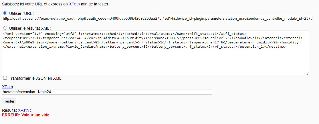

Messagepar Essam10 » 25 Mai 2021 20:28
Petit retour :
J'ai enfin reussi à installer le pluviomètre netatmo à ma station dans l'eedomus.
Il faut corriger le XPATH :
/netatmo/external / >> /netatmo/extension_1/

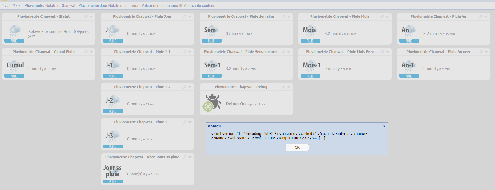

Messagepar Essam10 » 31 Mai 2021 11:48
J'ai cette erreur depuis ce jour.
Qqn peut m'aider?

Messagepar merguez07 » 31 Mai 2021 11:58
il faudrait que sur lance un test sur le périphérique en défaut et que du fasses un screen de la page complète de test
Re: [Store] Pluviometre
Messagepar Essam10 » 18 Juin 2021 10:54
Voici

Messagepar Essam10 » 14 Juil 2021 13:14
@Merguez07 , as tu pu regarder le resultat du test. Cette erreur revient regulierement.
J'aimerai la corriger

Messagepar Essam10 » 22 Juil 2021 10:39
Personne pour m'aider please ?
J'ai l'impression que cette erreur apparait a chaque fois que la temperature ext change
