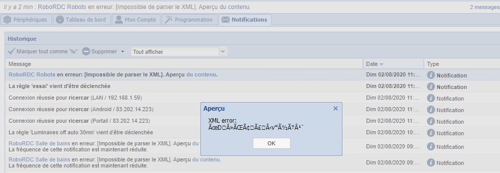

Pareil, j'ai 2 aspi xiaomi qui ont arrêté de fonctionner sous eedomus le 17/7/20.
J'ai recréé les objets (en vérifiant que l'IP et les token n'ont pas changé). Ca ne marche plus et j'ai une erreur XML
erreur XML
