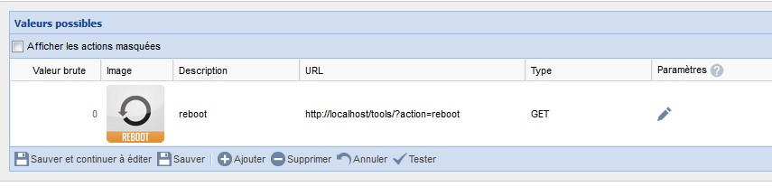

j'ai un RFXCOM (firmware JAMAIS mis à jour depuis l'achat 12-2014) branché directement sur la box (à côté RJ45) et des sondes OREGON (THGR122NX * 6 + THGR810 * 1 + pluviomètre PCR800).
Comme tout le monde j'ai eu avec des problèmes de déconnexions répétées et aléatoires, parfois résolus spontanément après quelque temps, ou bien en rebootant la box manuellement ou avec l'actionneur http suivant lancé par règle sur perte de connexion après x heures [img]
[/img]
J'ai aussi trouvé des éléments quelque part sur le web qui m'ont laissé penser que mon problème venait du protocole OREGON lui-même : de mémoire et si je me rappelle bien, chaque canal fonctionne avec une fréquence qui lui est propre, et donc plusieurs sondes sur différents canaux et initialisées à des moments différents ne devraient normalement pas interférer. Le hic c'est que les horloges internes dérivent légèrement, et au bout d'un certain temps deux signaux peuvent interférer, d'où blocage.
Si les méthodes ci-devant ne fonctionnent pas, une réinitialisation manuelle de la sonde fautive résoudra DANS TOUS LES CAS le problème (jusqu'au prochain) : retirer puis remettre les piles, insérer la nouvelle adresse sur le périphérique.
