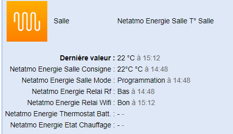

Messagepar ebcb89 » 07 Fév 2019 20:14
Bonsoir
certaine valeurs ne remonte toujours pas.
je suis le seul ?
Capture 1.PNG (16.75 Kio) Consulté 31242 fois
ebcb89
Messages : 206
Inscription : 20 Déc 2018
Re: [Store] Thermostat Netatmo Application
Messagepar john56 » 07 Fév 2019 20:23
Non fonctionne pas pour moi non plus
john56
Messages : 331
Inscription : 27 Nov 2017

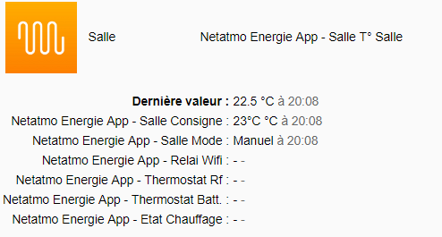

Messagepar ebcb89 » 10 Fév 2019 15:23
bonjour.
j'ai récupéré les infos du signal wifi et RF du relais après avoir mis le même non sur la page Netatmo du thermostat pour le non de la maison du relais et du thermostat.... :oops:
toujours pas de remonté pour niveau Batterie du thermostat et état du chauffage... :?:
Capture 1.PNG (16.22 Kio) Consulté 31205 fois
ebcb89
Messages : 206

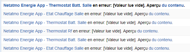

Messagepar john56 » 05 Avr 2019 08:21
Moi c'est toujours pareil de mon côté, impossible de faire remonter les autres informations.
Avec des erreurs en continu sur Thermostat RDC - Relai Wifi en erreur: [Valeur lue vide]. Aperçu du contenu. Et les autres pareils.
john56
Messages : 331

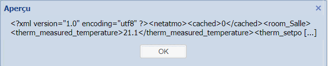

Messagepar Thibautg16 » 05 Avr 2019 11:44
Deux possibilité :
- un défaut dans le xpath, nom des pièces
- un défaut sur la version du script
@John56 : pourrais-tu m'envoyer en MP :
- le xml complet que tu as en faisant "tester" pour l'un des canaux
- le xpath que tu as pour le canal "Relai RF"
- le script installé sur ta box
