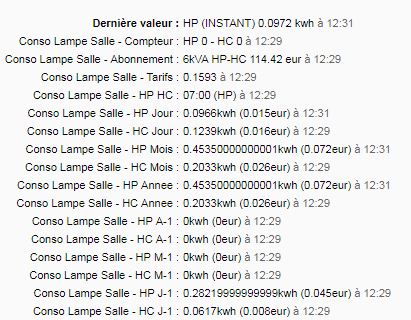

Messagepar rol » 18 Nov 2017 12:36
Je reviens car j'ai le bug des 10 chiffres après la virgule sur un compteur (même après mise en place de la dernière version) :
rol
Messages : 461
Inscription : 12 Nov 2017
Messagepar influman » 20 Nov 2017 00:31
Ok
La nouvelle version devrait corriger l'affichage des kwh, ainsi que la remise à zéro intempestive du capteur lors de l'ajout d'un nouveau plugin.
