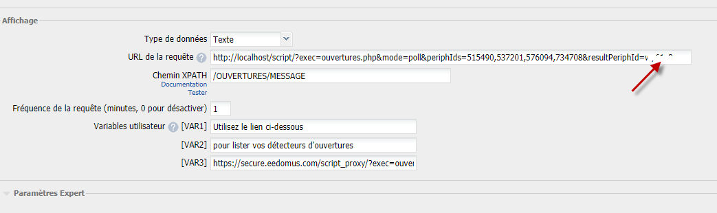

Messagepar Dominic » 05 Oct 2017 07:59
@Influman,
J'ai bien procédé comme expliqué mais j'ai N/R en retour.
J'ai créé un état avec 2 valeurs : 0 et 1 puis j'ai mis le code API de cet état dans l'URL du plugin comme ci-dessous... mais rien.
Il me manque quelque chose ?

Messagepar influman » 05 Oct 2017 09:00
en fait, c'est 0 et 100 qu'il te faut mettre comme valeurs pour l'état. Mea Culpa

Messagepar Dominic » 05 Oct 2017 09:03
influman a écrit:en fait, c'est 0 et 100 qu'il te faut mettre comme valeurs pour l'état.
Oui super. C'est ok maintenant. :P

Messagepar zizou92 » 06 Oct 2017 11:01
attention a la fréquence de la requête car toutes les 1 seconde c'est beaucoup et on atteins rapidement la limite de 1000 requêtes par jour

Messagepar technoman63 » 06 Oct 2017 11:19
Heuu c'est des minutes pour le pooling et le plus bas et 1 minute.

Messagepar influman » 06 Oct 2017 13:37
C'est bien 1mn oui.
Après, attention effectivement, ce script, en l'état, appelle l'api. Et il faut multiplier par le nombre de periph passé en argument. Donc vous pouvez atteindre votre limite quotidienne rapidement si vous cumulez plusieurs scripts et plusieurs periph.
Pour mettre à jour le script sans appel API, il faut que la team fasse évoluer la fonction getValue.
En attendant, augmentez le polling à 2 ou 3 si vous avez un message de surchauffe API.

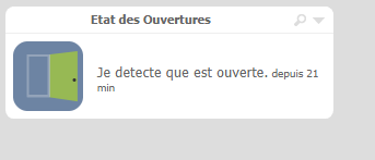

Je viens de lire l'ensemble du post mais un point m’échappe concernant ce plugin sur l'état des ouvertures.
Installation OK avec 4 détecteurs. Qd tous est fermé, j'ai bien le message " Après vérification, tout est bien fermé"
Qd un détecteur s'ouvre, je pensai pouvoir avoir la dénomination du détecteur en question hors j'ai " je détecte que est ouverte"
Je suis surpris qu'on n'est pas l’information sur la porte ouverte.
Je suis sur de rater un truc.

Messagepar influman » 21 Oct 2017 22:41
Franck a écrit:Bonjour,
Franck
la fonction interne de la box (getValue) a été modifiée par la team.
il faut faire une mise à jour de la box dans l'accès config mais je t'avoue que je n'ai jamais fait :)

Messagepar loicdeschamps » 01 Nov 2017 12:17
bonjour
j'ai le message suivant sans le nom de l'ouverture. Est ce que j'ai rate quelque chose ?

Messagepar Bart (eedomus team) » 02 Nov 2017 15:21
loicdeschamps a écrit:bonjour
il vous faudra mettre manuellement à jour votre box (en attendant la prochaine mise à jour officielle)
en vous rendant sur http://IP_BOX_EEDOMUS/config/
