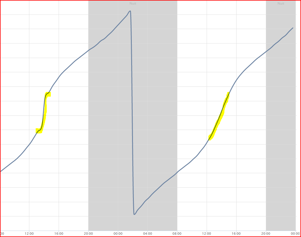

Messagepar vva » 27 Mai 2015 11:48
Voici le résultat obtenu avec la correction apportée au script concernant l'azimut.
Il y avait bien une erreur dans la formule de calcul: un cosinus à la place d'un sinus :oops:
correction
vva
