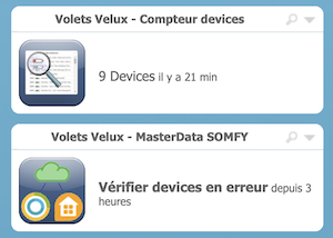

Par ailleurs, mon MasterData Somfy indique en permanence "Vérifier devices en erreur" et le compteur en dénombre 9 au lieu de 8 en réalité (5 volets roulants Velux et les 3 de la Pergola).

Enfin pour le nombre de devices, tu peux faire un reset pour voir si le nombre de devices repasse à 8. Il est possible qu’il y ait eu a un moment donné une duplication d’un device.

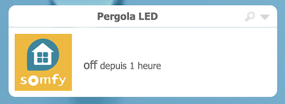

En ce qui concerne les valeurs des LED, j'ai créé des widgets personnalisés (on peut les voir sur la communauté des icônes) avec le % indiqué dedans donc ça permet quand même de voir l'intensité choisie sauf que au bout d'un certain temps, le widget affiche le logo Somfy alors que j'ai mis partout mes icônes personnalisées. :cry:

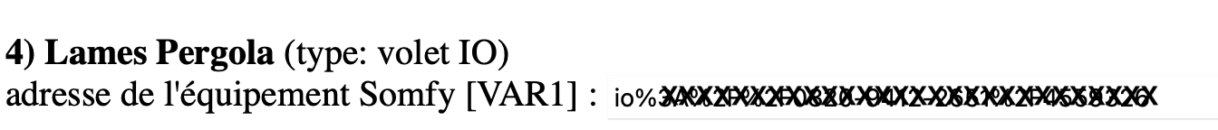

Pour les lamelles, elles ont été configurées automatiquement "Liste de équipements Somfy reconnus" en tant que "Volet IO"et je n'ai donc pas la liste des commandes. Le résultat du test XPath donne : ERREUR: Valeur lue vide.

Pour le nombre de devices, le reset ne change rien.

Pour le premier point, puisque la valeur « off » n’existe pas dans ta liste de valeurs brutes, alors il prend l’icône par défaut qui est l’icône Somfy.
C’est que l’instruction mise en VAR2 d’état ne permet pas mieux que « on » ou « off ». Il faut continuer à chercher dans la liste des états, si il en existe 1 qui renvoie la valeur entre [0-100%]. Si aucune n’existe alors tu peux utiliser la fonctionnalité de recopie de la commande en état (j’utilise cela lorsque le retour d’état n’existe pas).
Pour la liste des commandes et états les lamelles, en effet comme il est reconnu, rien ne s’affiche dans la liste. Du coup pour avoir ces infos, il faudrait modifier le script en mettant en commentaire le type de device. C’est une opération délicate qui nécessite une connaissance un peu approfondie.
Pour terminer, si le resets n’a rien amélioré, il y a deux cas:
-Tu as bien 9 devices mais seulement 8 widgets ont été générées et donc il manque un widget.
-Tu as 8 devices plus 1 qui est un duplicat, et dans ce cas il faut tout supprimer et régénérer les devices.

Par ailleurs, j'ai résolu le problème du MasterData Somfy, il s'agissait d'un volet qui était en erreur dans l'appli Tahoma mais pas dans eedomus avec qui il fonctionnait pourtant. Le device supplémentaire du compteur vient en fait d'un moteur solaire de Velux que j'ai remplacé il y a quelques temps.
