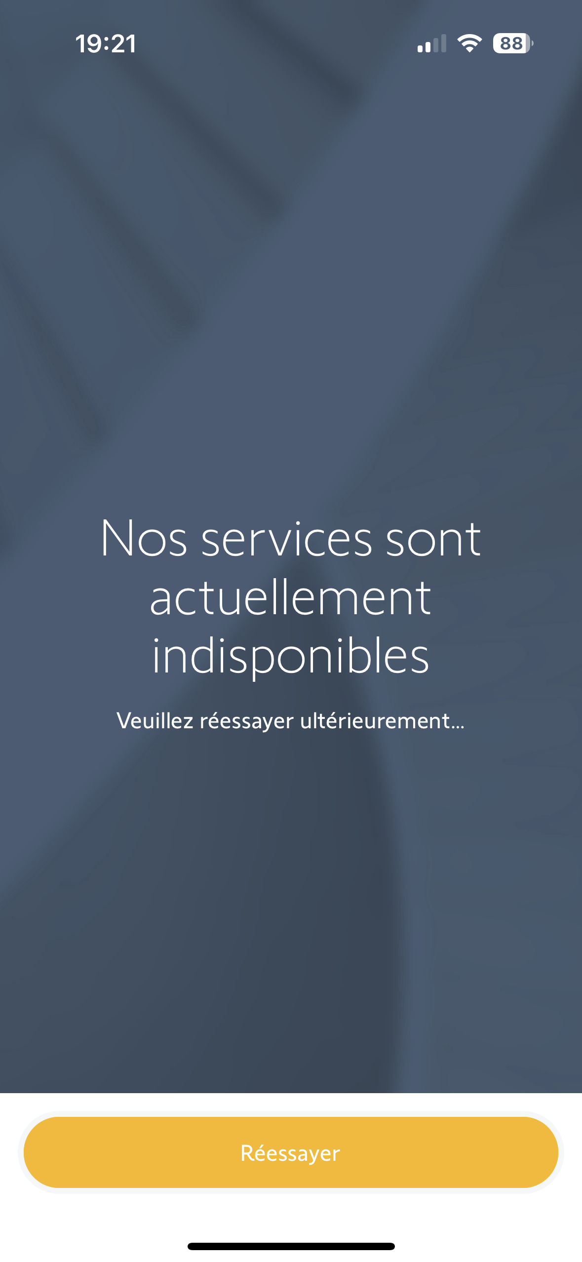

Cloud Somfy out ce soir avec ce message sur l’appli Tahoma :
Avez-vous le même message confirmé par le master data du plugin ?

Harzhal a écrit:Cloud Somfy out ce soir avec ce message sur l’appli Tahoma :
Oui, cloud somfy inaccessible. MasterData verrouillé depuis 17h37 ...
Pas de chance, le soir où je voulais avancer sur le dev ... :-(
EDIT : revenu à la normale à 21h

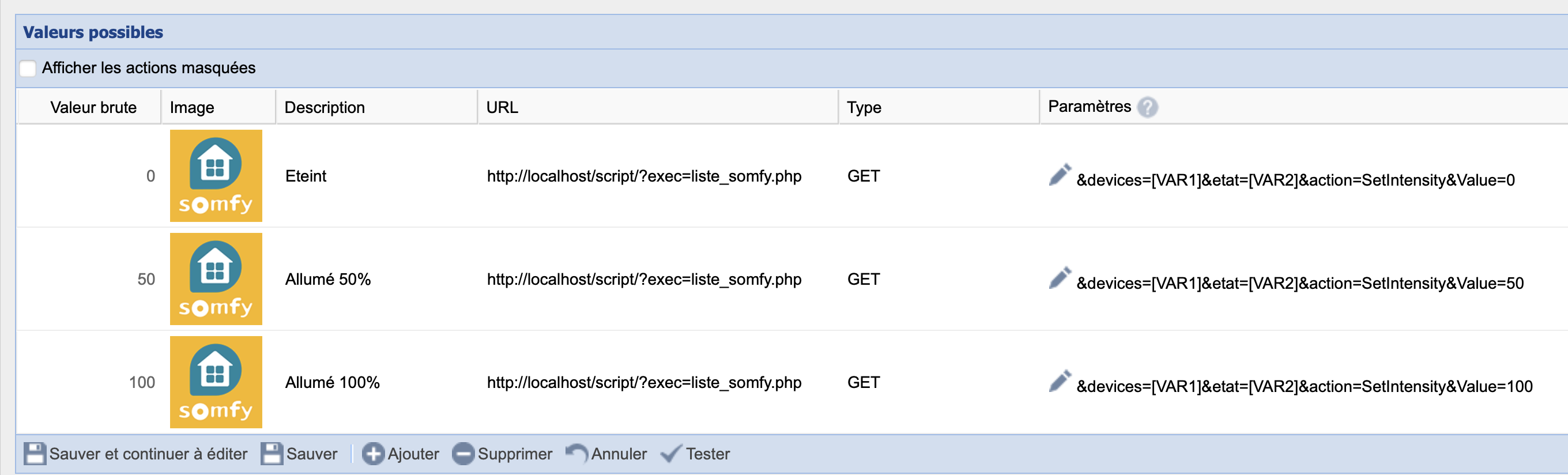

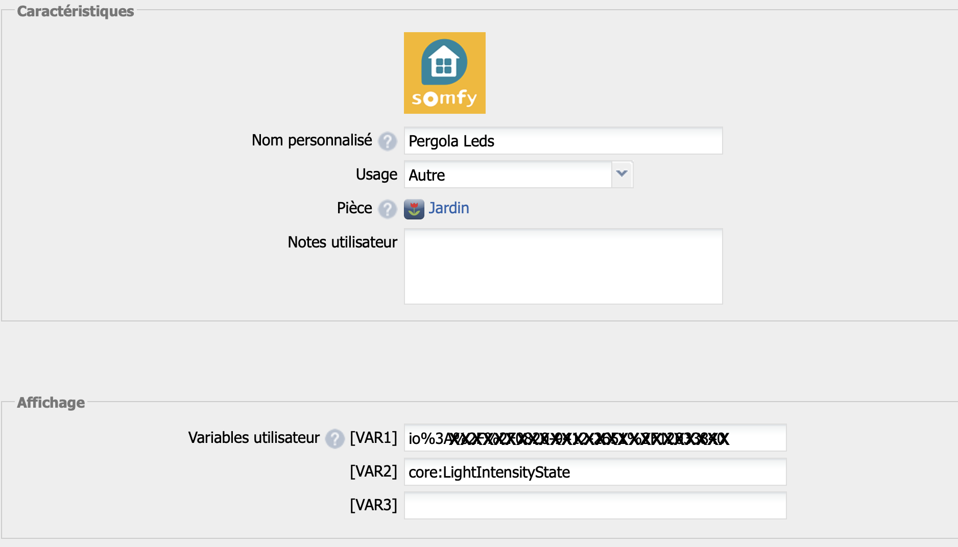

J'ai essayé ceci mais ça ne fonctionne pas :cry:
Capture d’écran 2023-09-27 à 16.56.14.png (132.43 Kio) Consulté 52583 fois
Capture d’écran 2023-09-27 à 16.55.46.png (237.69 Kio) Consulté 52583 fois

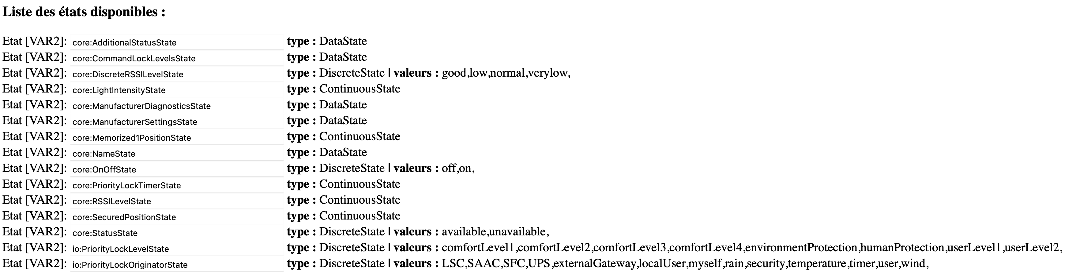

Récupères-tu l'état des LED avec "core:LightIntensityState" ?
As-tu la liste des commandes associées aux LED ?
normalement cela est dans la liste avec les états.

- Je récupère bien l'état des LED avec "core:LightIntensityState"

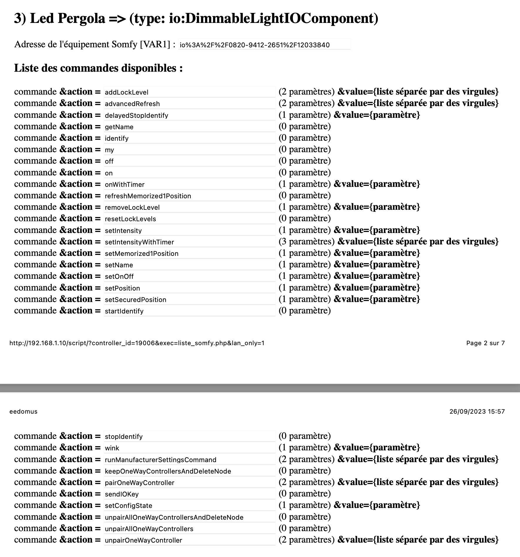

- Voici la liste des commandes proposées :
Capture d’écran 2023-10-02 à 10.35.08.png (528.94 Kio) Consulté 52500 fois

Merci pour cette liste de commande.
Pour vérifier que les commandes passent, je te propose de commencer avec &action=on puis ensuite &action=off
Si ces actions passent alors on peut poursuivre avec &action=SetIntensity&value=0, puis 50, puis 100.
écrire value sans majuscule.
