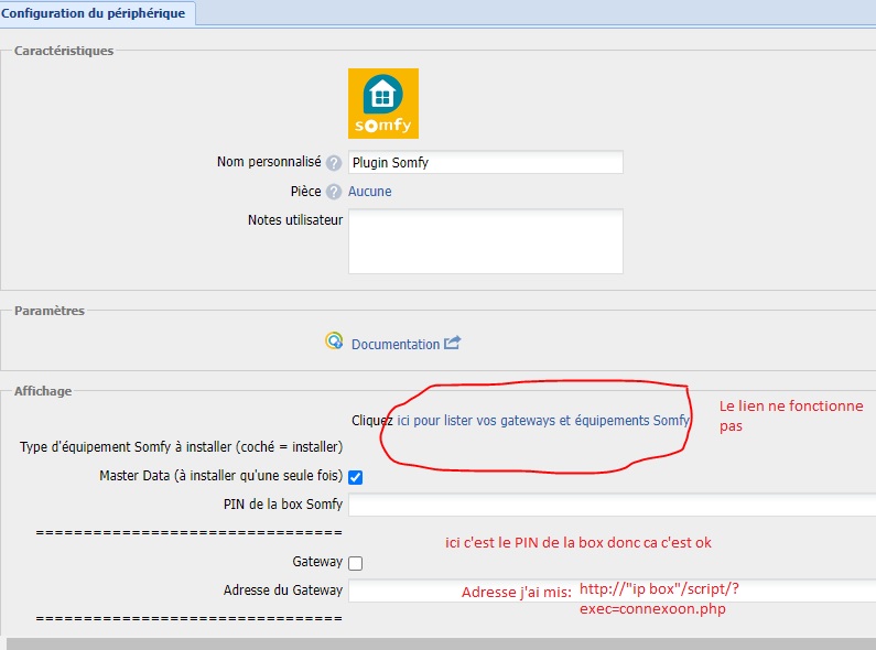

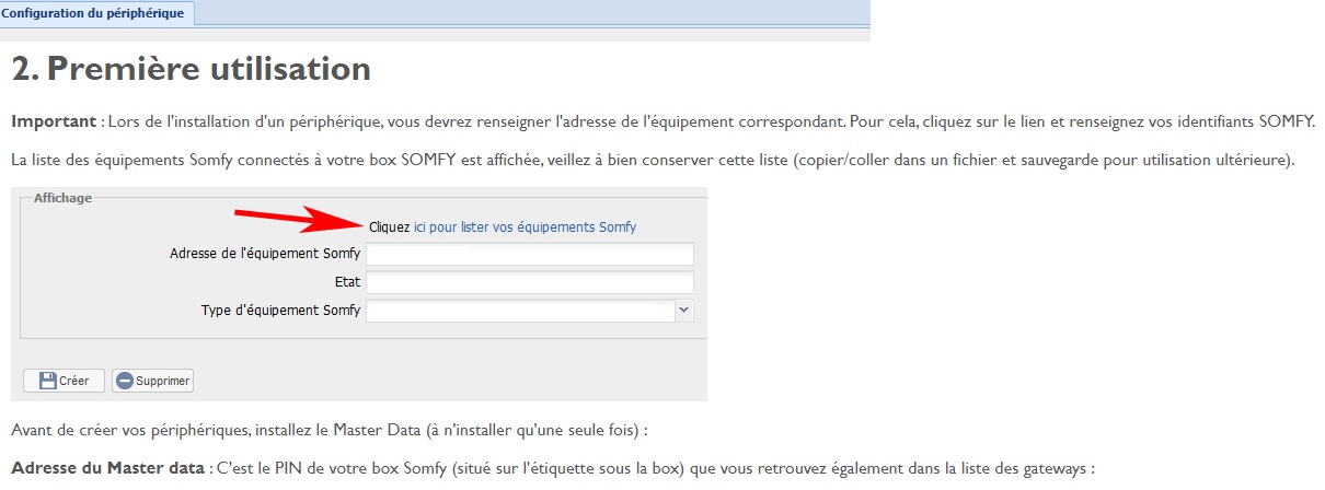

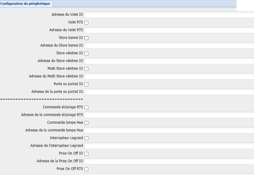

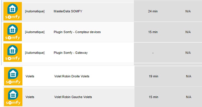

Je viens d'acheter une box Connexoon pour contrôler mes volets.
Quand j'installe le plugin Somfy j'ai ce message: Ce script ne peut être lancé que localement, veuillez réessayer quand vous serez sur le même réseau que votre box eedomus Box [xxx] (Adresse IP xxx). Alors que je suis bien en reseau sur ma box internet tout comme la box Connexoon.
Pouvez vous m'aider svp
Edit: J'ai bien regardé la notice mais j'ai plein de différence avec le plugin et comme ce n'est pas concluent donc j'ai désinstallé le plugin et je réessaye sans passer les étapes
Je suis donc bloqué la:
Ensuite je suppose qu'il faut lister les périphérique ici mais comment faire? Sur la premiere installation j'ai passé ces étapes du coup l'erreur vient peut etre de la
Edit:
CA MARCHE :D j'ai du lancer le script dans eedomus/script pour me connecter et récupérer les valeurs des variables ensuite désinstaller le plugin pour le réinstaller avec une premiere valeur : Adresse Volet IO. Il a suffit ensuite de dupliquer dans Eedomus le volet pour les autres.
J'ai donc ca:
