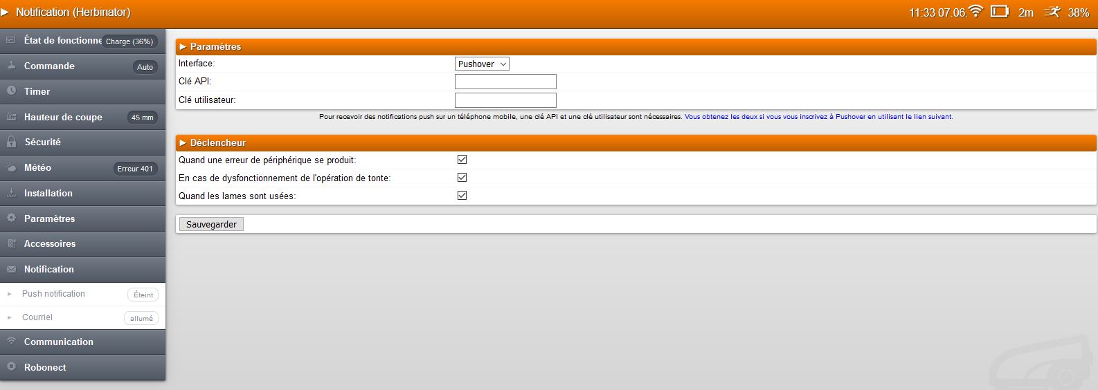

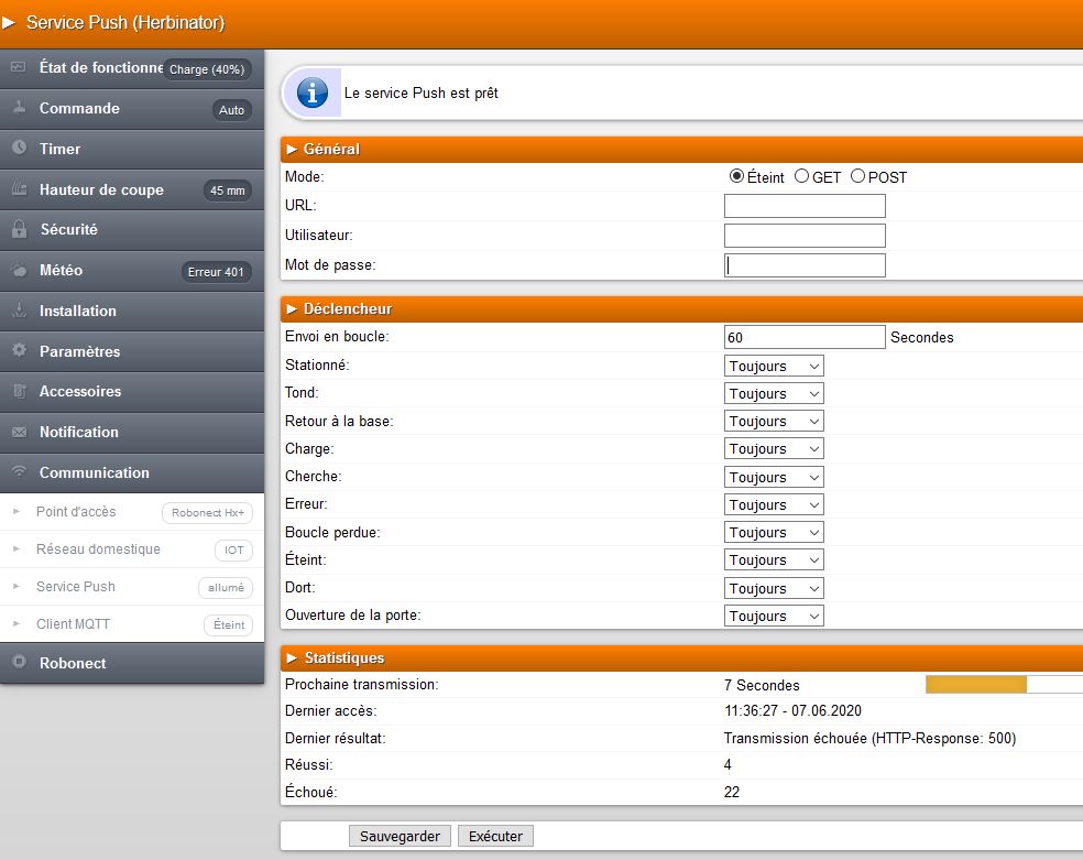

Messagepar DomotiFred » 07 Juin 2020 10:39
Je découvre la carte Robonect que j'ai installée hier avec succès.
Effectivement, les possibilités de cette carte sont très étendues.
Par contre, pour le moment, je ne vois dans l'interface que la possibilité d'envoi d'infos en :
- Push (en s'inscrivant sur le site Pushover) :
https://pushover.net/login?back_to=/apps/clone/robonect
- Get ou en POST :
- En MQTT :
J'ai vu qu'il y avait un script pour Jeedom. Ce doit donc être possible pour l'eedomus.
Je demanderai bien à Influman de jeter un coup d'oeil ;-)
Apparemment, il existe des choses :
https://github.com/braindead1/ioBroker.robonect
https://github.com/braindead1/ioBroker.robonect/releases/tag/v0.1.3
Fred.
