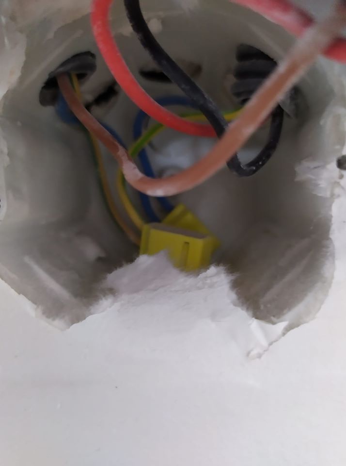

Je vous sollicite , surtout les élecs, j'ai un Shelly Dimmer mais je ne sais pas du tout comment le raccorder électriquement... Je joint une photos des fils derrière mon va et viens. je préfère demander plutôt que de faire la bêtise :D
Je ne comprends pas du tout le schéma de la notice si vous vus pouviez me dire où vont tel et tel fils cela serais super
... Merci d'avance pour votre aide 8-)
Attention au Shelly Dimmer si pas de neutre (ton cas) c'est un shelly dimmer SL qu'il faut !
Tu as quoi comme type d’interrupteur ? Simple non ?
Voici les exemples de cablages -> https://www.shelly-support.eu/lexikon/i ... dimmer-sl/

EDIT : je suis désolé ... après que je comprenne un peu ce n'est pas un vas et viens mais un interrupteur simple ... du coup je vous solicite pour le branchement d'un interrupteur simple :D
La pièce jointe 95317769_10163508733225123_2147569487216377856_n.jpg n’est plus disponible
La pièce jointe 95411479_10163508769885123_7338937887146115072_o.jpg n’est plus disponible
C'est un interrupteur simple :oops: je m'étais trompé et j'ai du neutre dans un wago
le soucis c'est que ne comprends absolument rien sur les couleur de câbles etc... tu pourrais m'orienter STP :D

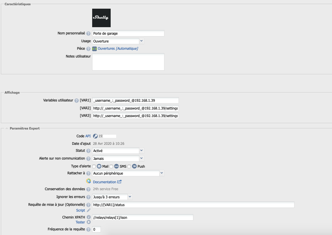

Messagepar xavier59 » 01 Mai 2020 09:02
bonjour kikifun
desolé du temps de réponse, presque débordé en période de confinement lol
le test que tu proposes m'a permis de voir que l'ip du Shelly avait changé, il est passé du 1.40 au 1.39 malgré la configuration du bail statique que j'avais mis en place...grrr
bon j'ai adapté les Urls pour les besoin du test du coup
dans VAR2 j'ai ceci
http://_username_:_password_@192.168.1. ... Id=1930***
ce que tu indiques comme ''en dessous'' c'est la même chose, les variables sont celles indiquées dans VAR2
lorsque je lance l'url dans un navigateur
http://192.168.1.39/settings/relay/0?ou ... Id=1930***
j'obtiens ceci
{"name":null,"ison":false,"has_timer":false,"default_state":"off","btn_type":"edge","btn_reverse":0,"auto_on":0.00,"auto_off":1.00,"power":0.00,"btn_on_url":null,"btn_off_url":null,"out_on_url":"http://192.168.1.41/script/?exec=shelly.php&periphId=1930***","out_off_url":"http://192.168.1.41/script/?exec=shelly.php&periphId=1929537","longpush_url":null,"shortpush_url":null,"schedule":false,"schedule_rules":[]}
voila :)
Dans VAR2 tu dois avoir une url de ce type
http://_username_:_password_@192.168.0.47/settings/relay/0?out_on_url=http://192.168.0.20/script/?exec=shelly.php%26periphId=1930821
En dessous l'url avec entre [] les variables
http ://[userShelly]:[passwordShelly]@[ipShelly]/setting/relay/0?out_on_url=http://[ipEedomus]/script/?exec=shelly.php%26periphId=[idPeriphEedomus]
Ce qui m'interesse surtout lorsque tu lance la valeur de VAR2 dans un onglet d'un navigateur c'est la valeur de out_on_url ou out_off_url[/quote]

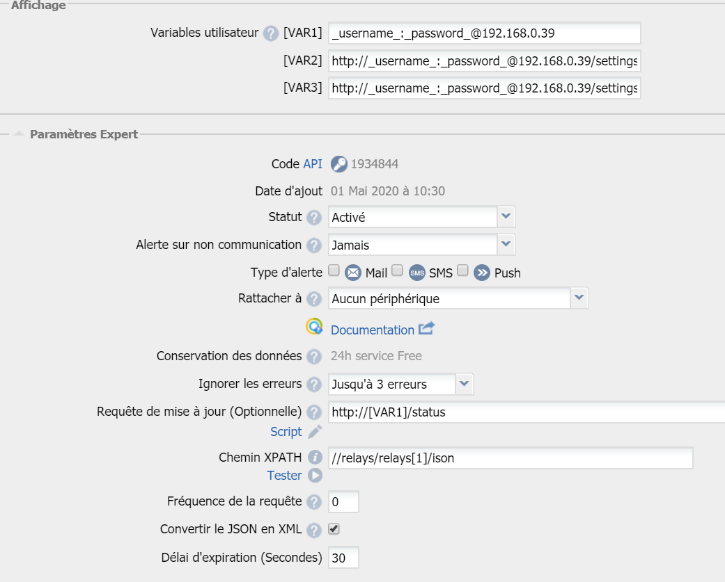

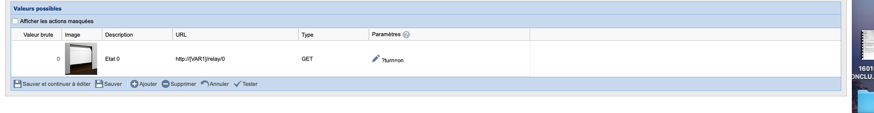

Messagepar xavier59 » 01 Mai 2020 18:21
/Users/xav/Desktop/Capture d’écran 2020-05-01 à 19.19.36.png
Capture d’écran 2020-05-01 à 19.15.37.png (99.08 Kio) Consulté 31983 fois
oui sensiblement la même chose que toi, a part l'ip et le code API bien sur
après par contre j'ai forcé la catégorie ''ouverture'' (pour des raisons pratique puisque c'est tout de même une porte de garage) alors qu'il etait automatiquement dans la catégorie ''prise'' il me semble, je sais pas si c'est a cause de cela? mais le nombre de valeurs a diminué il me semble
Capture d’écran 2020-05-01 à 19.19.36.png (57.56 Kio) Consulté 31983 fois

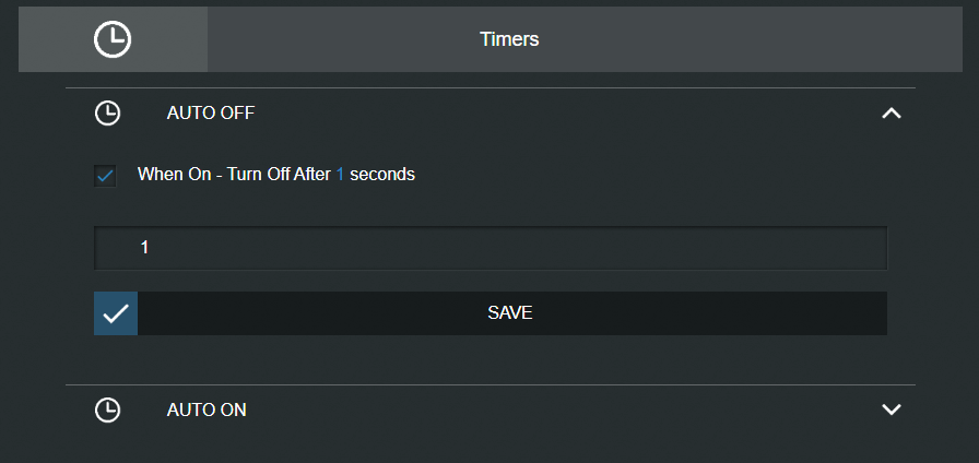

Messagepar KikiFUNstyle » 01 Mai 2020 18:43
Je pense comprendre la confusion :roll:
Tu penses au retour d'état de ta porte de garage ouvert ou fermé hors là c'est l'état du module on ou off
Si c'est une porte de garage c'est donc une impulsion qui doit être configuré
Impulsion = on (ouvre OU ferme la porte de garage) et remet à off le module
pour cela tu dois configurer le Shelly pour qu'il le fasse.
C'est lui qui le fait et pas une règle Eedomus ou autre !
1) Fais cette configuration dans ton Shelly
2) Test depuis l'appli Shelly si le module fais le job et les valeurs (allumé / éteint) dans l'appli Shelly si cela est cohérent
2) Ajoute le module dans Eedomus avec le store et ne touche pas aux valeurs créés (fais bien le VAR2 et VAR3)
3) Test à nouveau depuis l'appli Shelly et regarde si allumé / éteint est cohérent entre Shelly et Eedomus
4) L'état de la porte de garage (ouverte ou fermé) n'est pas possible depuis ton module (et les autres aussi qu'ils soient Zwave ou autre) il te faut un capteur d'ouverture qui lui te donnera l'état de ta porte ...
