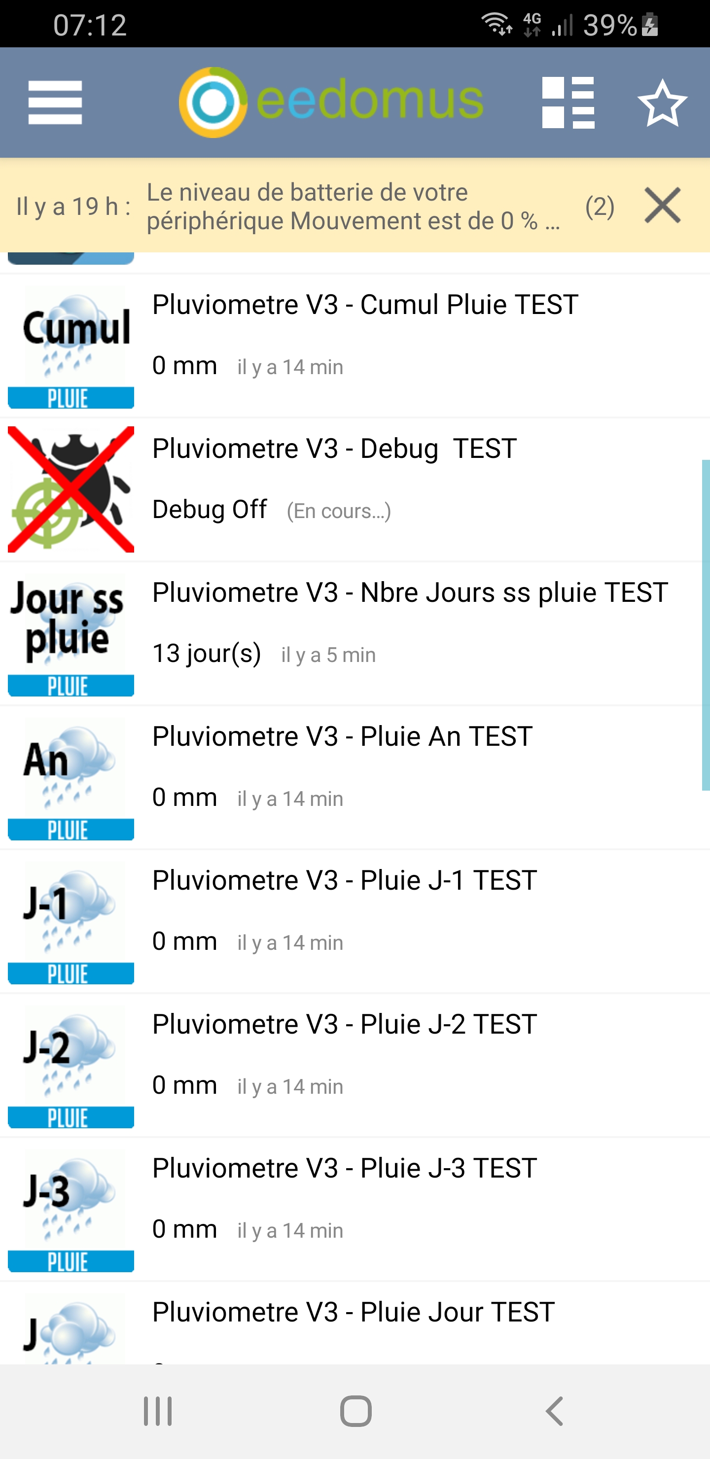

Messagepar scalps » 01 Déc 2020 09:20
Je suis passé en mode DEBUG.
J'ai toujours ce problème de remise à zéro de toutes les valeurs...

Messagepar scalps » 09 Déc 2020 20:02
Je suis bien en débug depuis plusieurs jours....
J'ai refait OFF puis ON. Quelque chose d'autre à faire?

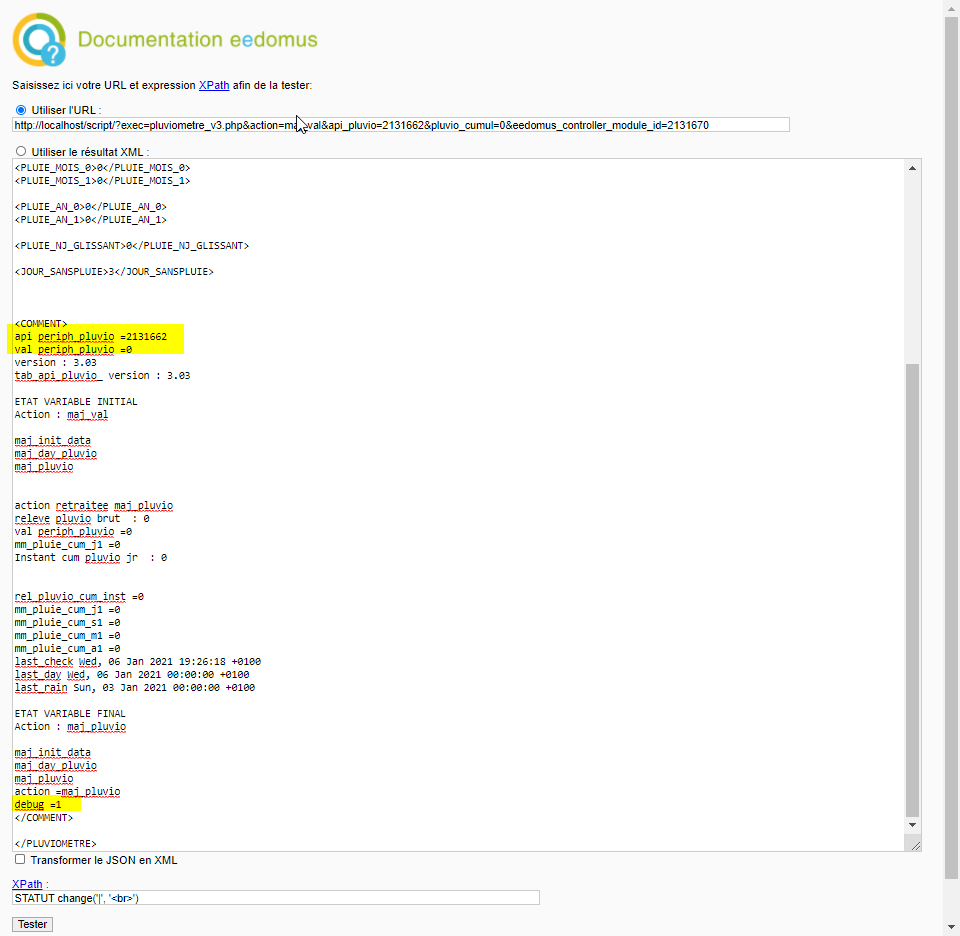

Messagepar scalps » 11 Jan 2021 14:45
J'ai bien la dernière version !
Je suis en mode DEBUG mais en faisant le test du script le mode DEBUG = . (rien) (voir pièce jointe)
J'ai remis le mode DEBUG puis là c'est ok Mode DEBUG=1 !
Je ne sais plus quoi faire...

Messagepar jmvong » 11 Jan 2021 22:12
J'ai bien la copie de vos xml maintenant depuis 14:44 aujourd'hui
Je vous tiens au courant.
J'au aussi activé le mode debug chez moi je regarde aussi.
