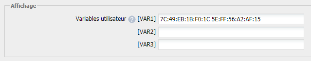

- On peut "jumeler" plusieurs lampes. Pour cela, il suffit de mettre dans le champ VAR1 du périphérique (après sa création) plusieurs adresses MAC (ou IP) séparées par des espaces... Les commandes seront alors envoyées simultanément à toutes les lampes. Il n'y a pas de limitations aux nombres de lampes jumelées...
