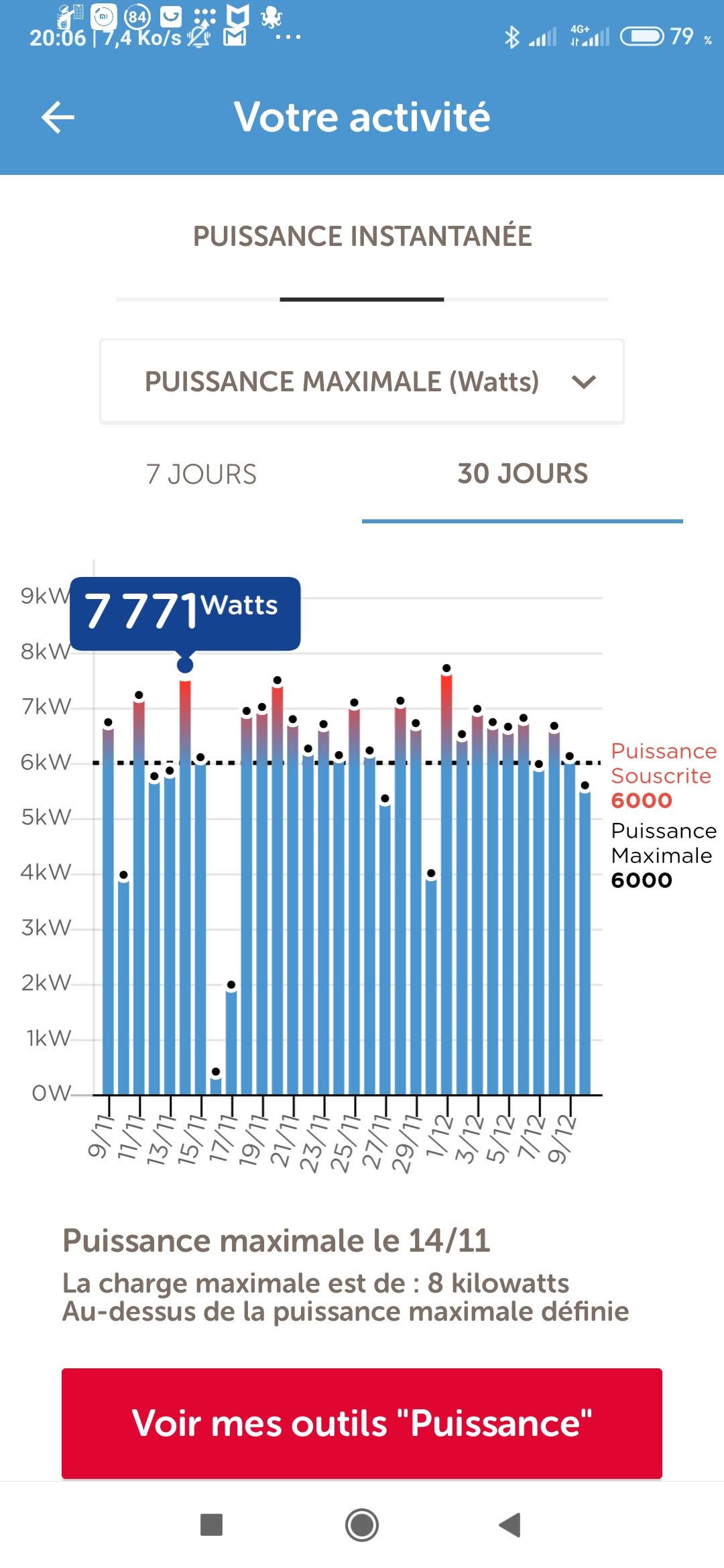

Voici une idée de la chose :

Re: [Store] Délestage électrique
Messagepar opa95 » 10 Déc 2019 20:52
Ce qui compte, c'est le trapport du courant max au courant souscrit : ici 7771/6000= 1.28 et la durée du dépassement inconnue.
Pour une valeurentre 1.2 et 1.4, la durée autorisée est quasiment illimitée.
Pour une valeur de 2, la durée autorisée est comprise entre 10 et 30 secondes.
Donc 1.28 ca passe très largement.
Messages : 998
