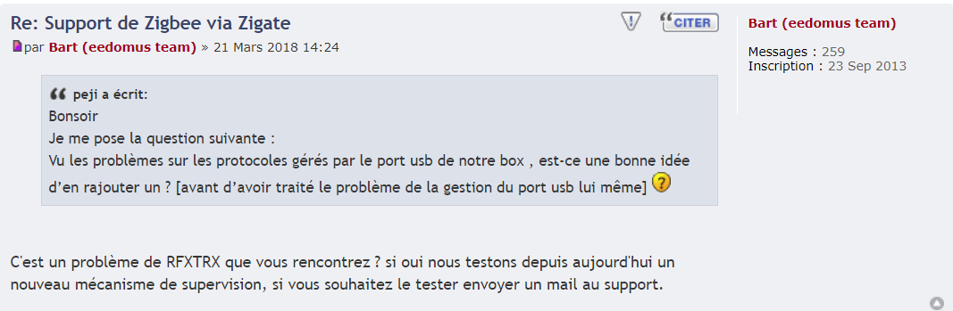

Il faudrait que tu teste le RFX sur un PC , pour vérifier qu'il fonctionne correctement
Si oui , tu peut peut-être demander a Eedomus de tester leur nouveau mecanisme de gestion du RFX:
test nouveau mecanisme gestion RFX
demande test supervision RFXTRX.png (36.75 Kio) Consulté 25938 fois
