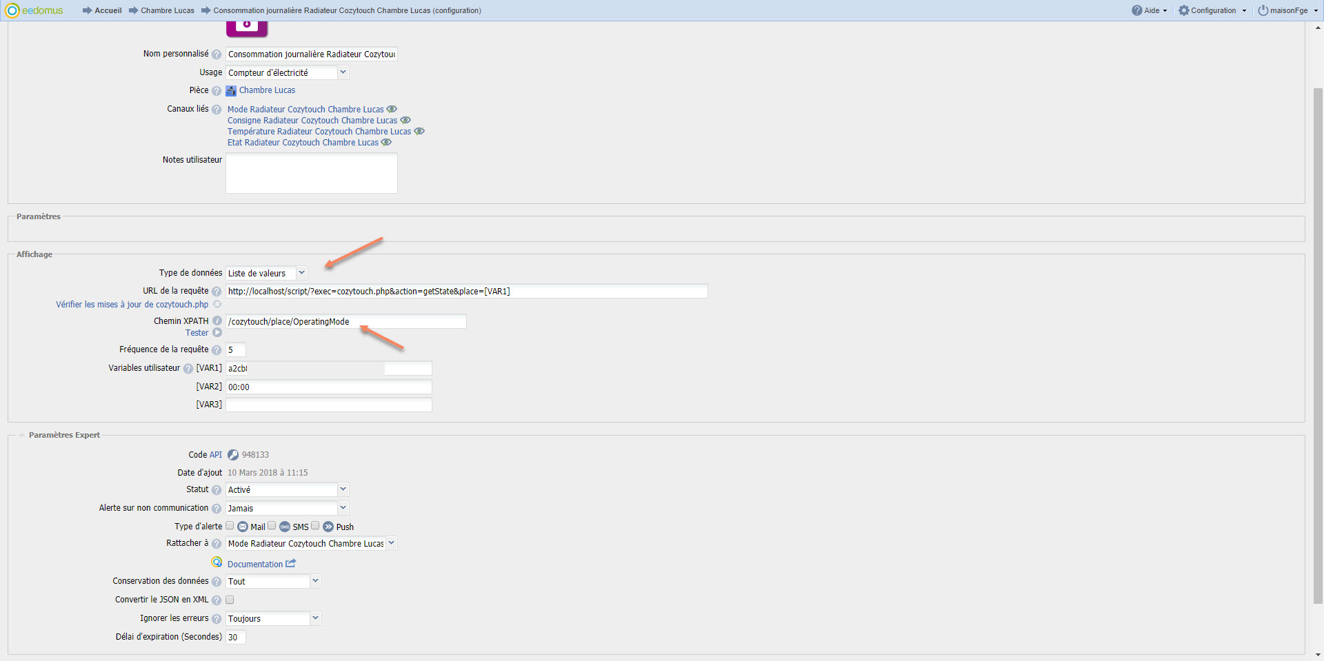

bonjour, j'ai installé le plug in. visiblement il y a un probleme, sur le chemin Xpath. chaque canal a le meme xpath : /cozytouch/place/OperatingMode, alors qu'il doit etre different. enregardant le retour de l'API, jai pu changer ceux pour le mode, l'état, la température de consigne et la température. comment faut il paramétrer le Xpath pour la consommation journalière? je présume qu'il ne faut pas non plus choisir 'liste de valeur'.

francois a écrit:bonjour, j'ai installé le plug in. visiblement il y a un probleme, sur le chemin Xpath. chaque canal a le meme xpath : /cozytouch/place/OperatingMode, alors qu'il doit etre different. enregardant le retour de l'API, jai pu changer ceux pour le mode, l'état, la température de consigne et la température. comment faut il paramétrer le Xpath pour la consommation journalière? je présume qu'il ne faut pas non plus choisir 'liste de valeur'.
Le XPath pour la consommation journalière est le suivant:
(/cozytouch/place/DailyElectricEnergyConsumption) div 1000
En revanche, l'URL de la requête n'est pas la bonne, elle devrait être:
http://localhost/script/?exec=cozytouch.php&action=getState&place=[VAR1]&timeReset=[VAR2]
Je pense que vous devriez supprimer le périphérique et le réinstaller, car tout ceci se fait automatiquement à la création du périphérique.
