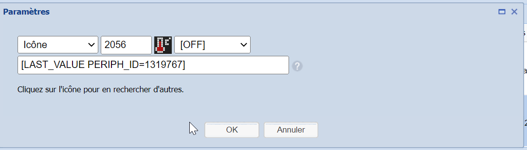

Messagepar Juh74 » 07 Déc 2022 14:08
Bonjour a tous je viens d'acquérir une LaMetric Time mais malheureusent je n'arrive pas à utiliser correctement l'objet eedomus, en effet l'utilisation du tag [LAST_VALUE PERIPH_ID=XXX] ne fonctionne pas et je me retrouve avec le Texte [LAST_VALUE PERIPH_ID=XXX] sur ma LaMetric.
2022-12-07 14_07_09-eedomus.png (15.62 Kio) Consulté 19115 fois
Si quelqu'un peut m'aider c top
merci d'avance.
