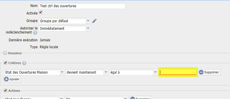

Ce script est très intéressant et je souhaiterais utiliser le résultat dans une règle mais je me demande ce qu'il faut mettre dans le champ valeur testé ? (voir ma capture d'écran).
Merci d'avance pour votre aide

Dominic a écrit:Bonjour,
Dominic
Le résultat de ce capteur est un message litteral, tu ne peux pas l'utiliser comme critère de règles, mais plutôt comme notification.
Mais, tu verras 3 posts plus haut dans ce sujet, que tu peux tout de même stocker dans un état l'information 0 ou 100, où 0 = tout est fermé, et 100 = qqchose d'ouvert au moins
Il te suffit de créer un état virtuel avec ces deux valeurs 0 et 100, et de récupérer le code API de cet état (parametre expert).
Dans le capteur installé par le plugin, il te suffit de compléter l'url du script par &resultPeriphId=code_api_etat
Tu pourras ensuite utiliser cet état dans ta regle
