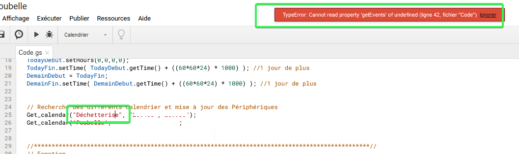

Petit soucis avec l'agenda google
Re: Petit soucis avec l'agenda google
Messagepar eedomusbox » 02 Déc 2020 13:12
c'est ton nom d'agenda qui n'est pas bon.
Quand je mets un mauvais nom chez moi, j'ai la même erreur.

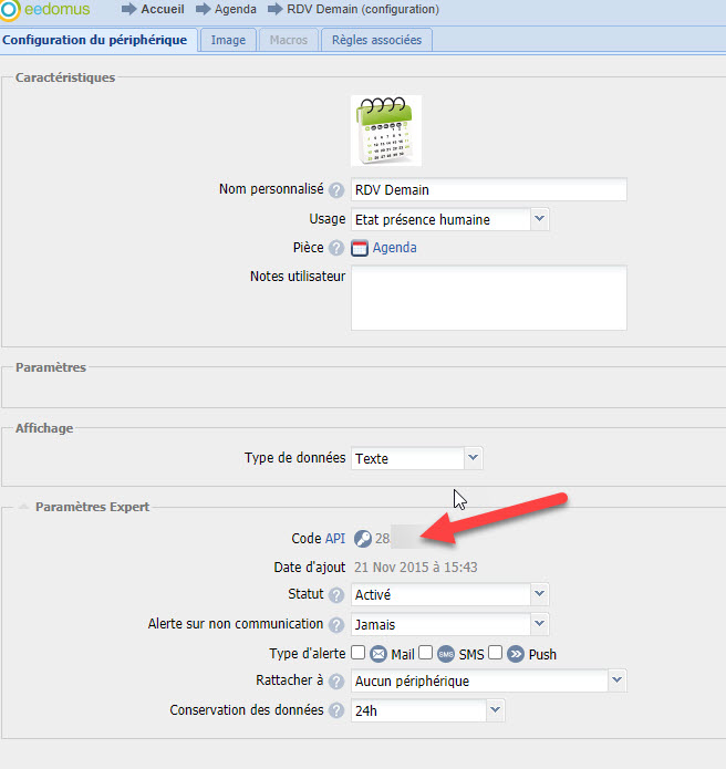

En fait,il faut que tu mettes les codes API dans le script
// ID périphériques RDV
var pRdvJour="28xxxx";
var pRdvDemain="28yyyy";
// ID périphériques présences
var pPrsJour="30zzzz";
var pPrsDemain="30aaaa";
Tu trouves les codes dans ton périph sur eedomus:
PeriphDemain
C'est plus clair ?

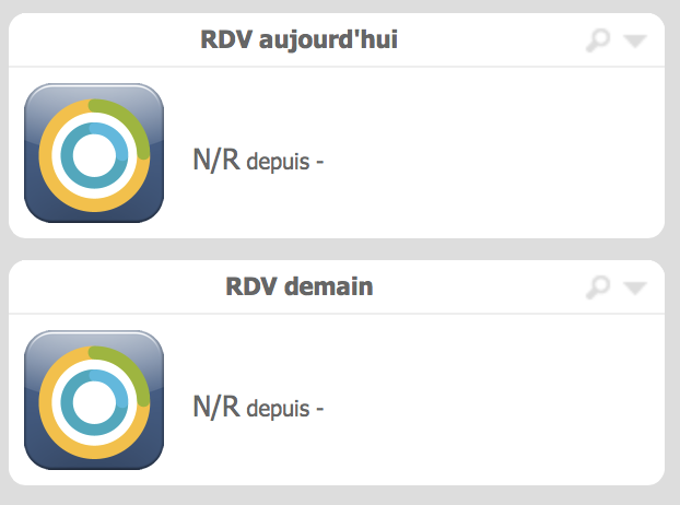

J'ai programmé un RV:garage dans l'agenda concerné pour le jour et demain mais quand j' exécute le script je n'ai toujours rien qui remonte dans Eedomus :roll:
De plus, là mon compte Gmail a été désactivé, sans doute à cause des envois répétés des erreurs de script dans ma boite mail considéré comme des spams dont voici un exemple:

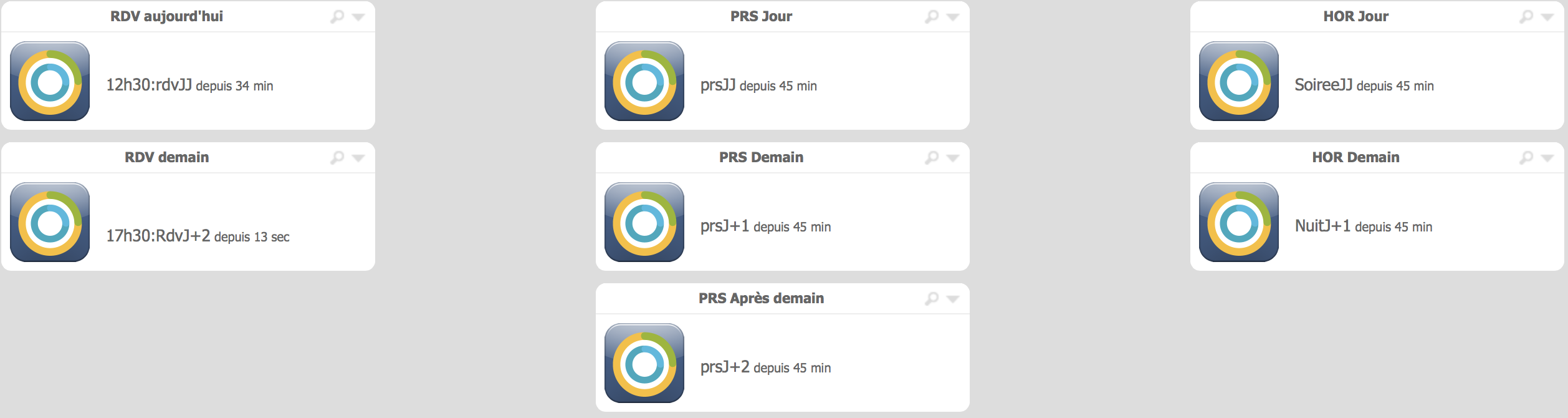

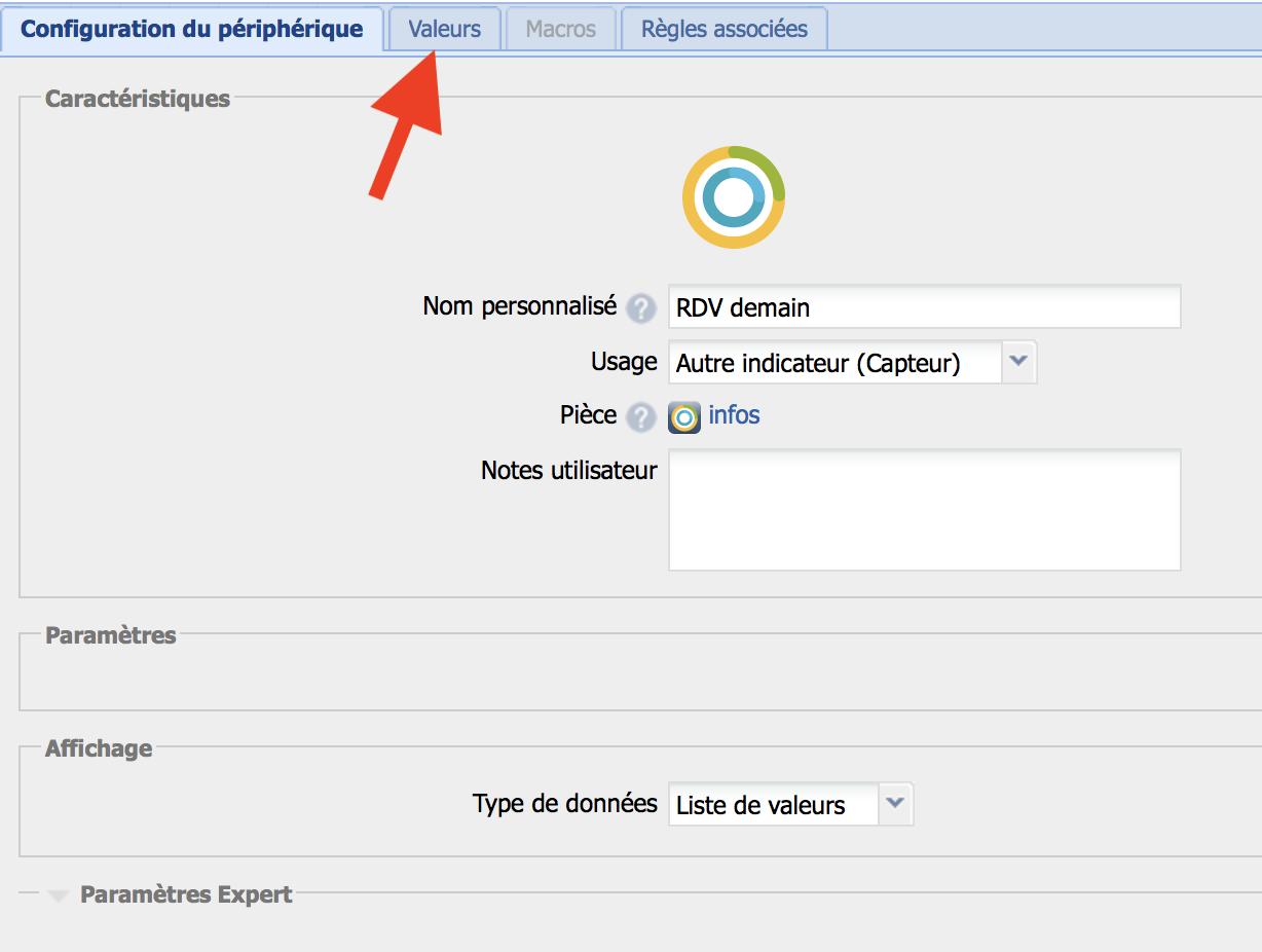

Comment les infos de RV aujourd'hui et demain s'affichent-elles dans les retours d'état puisqu'il ne s'agit pas de données préenregistrées dans l'onglet "valeurs" mais bien de ce qui a été édité dans l'agenda?
Capture d’écran 2020-12-09 à 14.11.07.png (28.46 Kio) Consulté 15837 fois
Capture d’écran 2020-12-09 à 14.12.19.png (104.47 Kio) Consulté 15837 fois
Qu'avez vous dans cet onglet "valeurs" des RV svp ?

Dans l'affichage, il faut que ton type de données soit "Texte" et non "Liste de Valeurs".
Si tu mets liste de Valeurs, ça veut dire que tu dois déclarer toutes les valeurs (sensible à la casse) donc c'est trop lourd à paramétrer (...et inutile).

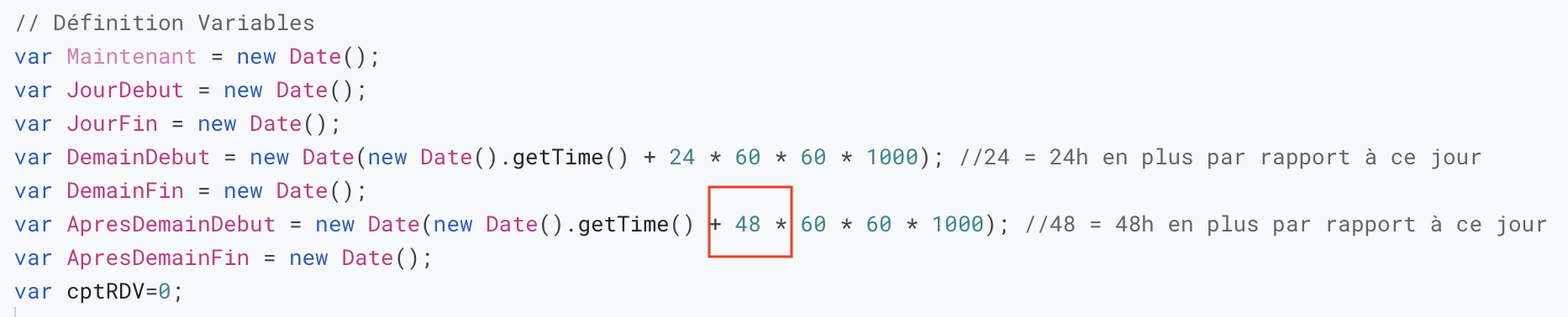

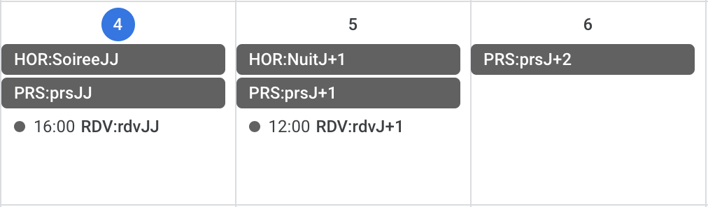

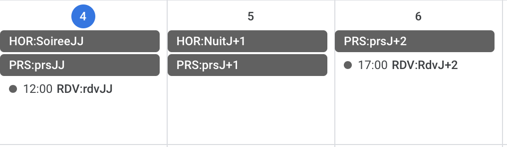

Messagepar Christophe » 04 Jan 2021 09:04
Bonjour à tous et bonne année ;)
Bonjour Tibhix,
Eh bien non, je n'avais pas deviné parce que je ne savais pas interpréter le défaut, merci pour ton aide :)

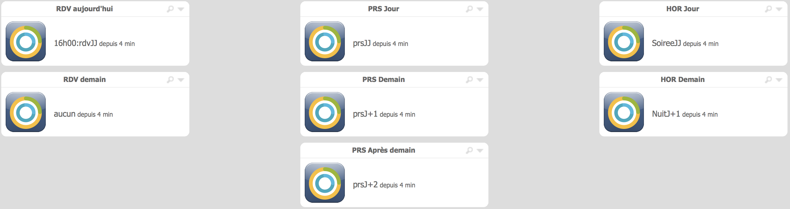

Aprés pas mal d'essais, tout fonctionne à présent, ou presque :D
Il reste quand même un bug que je n'arrive pas à élucider:
PRS => Ok
HOR => Ok
RDV => problème sur la remonté dans le capteur demain, en fait quand je programme un RDV pour demain et que j'exécute le script, le capteur me renvoi aucun (il ne voit pas le RDV), si je déplace ce RDV à après demain, il me le voit sur demain :roll:
j'ai vérifié les code Api dans le script et tout semble pourtant ok, voici le script actuellement actif(sans les codes bien sur)

Quand je programme ceci:
Capture d’écran 2021-01-04 à 08.08.51.png (34.56 Kio) Consulté 15574 fois
J'obtient ceci:
Capture d’écran 2021-01-04 à 08.15.04.png (152.67 Kio) Consulté 15574 fois
Capture d’écran 2021-01-04 à 08.56.47.png (37.42 Kio) Consulté 15574 fois
J'obtient ceci:
Capture d’écran 2021-01-04 à 08.56.34.png (158.56 Kio) Consulté 15574 fois
Aurais tu une idée sur ce qui cloche stp ?
Merci d'avance :wave:

Messagepar Christophe » 07 Jan 2021 09:05
J'essaye en vain de trouver le bug mais, rien à faire :(
J'ai fait un peu de VBA mais là on est pas dans le même langage et je ne trouve pas :think:
Il ne s'agit que du paramètre RDV: de demain programmé dans l'agenda qui ne remonte pas dans le périphérique correspondant, c'est fou ça :roll:
Alors que si je positionne le rendez-vous dans après demain, il remonte dans le périphérique
"RDV demain"
Dans la capture ci dessous, quand je change dans la variable "ApresDemainDebut " le 48 par 24, les RDV du jour et demain remontent bien en bon lieu et place mais, évidemment, les PRS après demain s'en trouvent également décalés et donc...ça va pas :cry:
Capture d’écran 2021-01-07 à 08.46.37.png (117.91 Kio) Consulté 15529 fois
Merci à celui qui saura adapter et interpréter, de son coté, mon code pour élucider ce phénomène

Regarde bien la définition des variables initiales:
// Définition Variables
var Maintenant = new Date();
var JourDebut = new Date();
var JourFin = new Date();
var DemainDebut = new Date(new Date().getTime() + 24 * 60 * 60 * 1000); //24 = 24h en plus par rapport à ce jour
var DemainFin = new Date();
var ApresDemainDebut = new Date(new Date().getTime() + 48 * 60 * 60 * 1000); //48 = 48h en plus par rapport à ce jour
var ApresDemainFin = new Date();
var cptRDV=0;
Puis ensuite, on calcule la fin du jour pour chaque jour en ajoutant 24h - 1 seconde
// Definition des dates
JourDebut.setHours(0,0,0,0);
JourFin.setTime( JourDebut.getTime() + ((24 * 3600)-1) * 1000 ); //jour courant
DemainDebut.setHours(0,0,0,0);
DemainFin.setTime( DemainDebut.getTime() + ((24 * 3600)-1) * 1000 ); //1 jour de plus
ApresDemainDebut.setHours(0,0,0,0);
ApresDemainFin.setTime( ApresDemainDebut.getTime() + ((24 * 3600)-1) * 1000); //2 jour de plus
Je pense que ton pb est là
