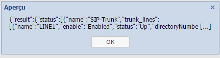

Messagepar gsimon » 23 Mars 2016 16:18
Dans ta fenêtre de test "Utiliser le résultat Xml", tu n'as pas "XML Error" qui apparaît en début ? C'est ce que j'ai quand je recopie ton xml dans la fenêtre, puis appuie sur Tester. Sinon essaie avec //root/result/status/status/trunk_lines/status/enable

Messagepar latoupie » 23 Mars 2016 16:45
En effet, XMl error
Avec ton xpath, le résultat est "enable" ::::cool
mais le capteur est encore en "N/R" et ne m'affiche pas l'état

Re: Récupérer les infos de sa Livebox (état, débit, etc...)
Messagepar gsimon » 23 Mars 2016 18:19
latoupie a écrit:Avec ton xpath, le résultat est "enable" ::::cool
Le résultat est "Enabled", non ?
Ça doit vouloir dire que la ligne est activée.
Par contre, pour voir si la ligne fonctionne, je pense qu'il faut plutôt voir le tag "status", qui dans ton XML vaut "Up". Avec un peu de chance, la valeur si le téléphone est ko sera "Down" ;-)
XPATH : //root/result/status/status/trunk_lines/status/status
Tu as attendu un peu ? Essaie de mettre les valeurs attendues dans l'onglet "Valeurs"
Messagepar casanis51 » 23 Mars 2016 22:14
Pour info j'ai 4 capteurs depuis hier avec le script et j'ai de temps en temps des valeurs NaN.
Tu n'as pas un message d'erreur dans les notifications. Lors de tes tests force la fréquence des requêtes à 1 minutes avec jamais ignoré les erreurs.
EDIT : coche Convertir le JSON en XML

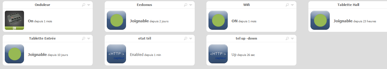

Messagepar latoupie » 23 Mars 2016 22:23
c'est la cerise sur le gateau :D
CA MARCHE !!!!!! et il faut bien cocher Convertir le JSON en XML dans les paramètres experts
c'est ce qui manquait pour l'affichage
MERCI A TOUS
