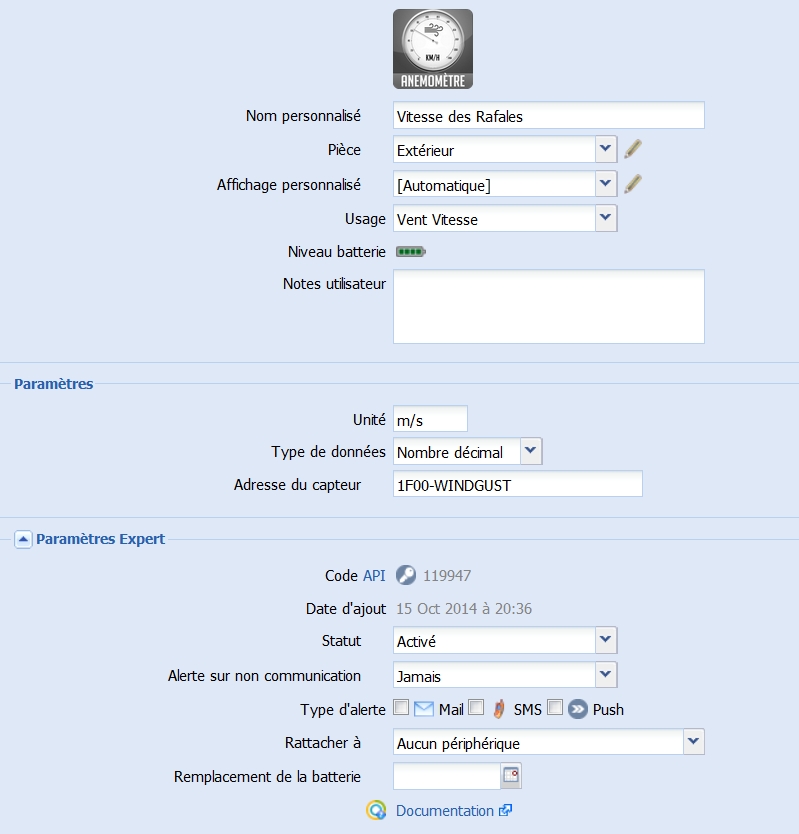

Oui je suis a peu pret sur de mon ID:
Dis moi si quelque chose cloche pour toi et je ferai le changement pour voir

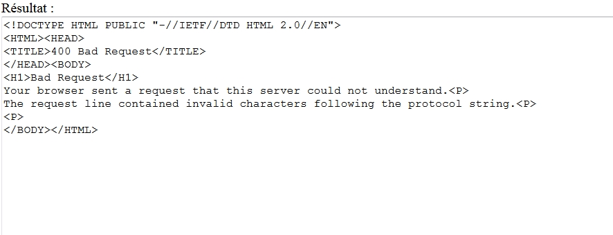

je viens juste d essayer , et c est la meme punition , donc c ne vient pas de l ID

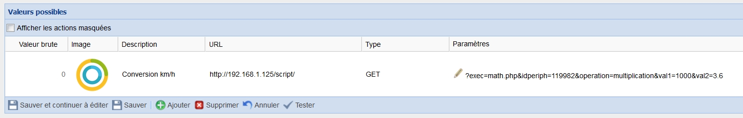

quand j appuie sur le bouton tester pour essayer le script , voila le retour :
pour info voici l 'adresse http envoyée par le bouton "tester"
https://secure.eedomus.com/box_http_que ... val2%3D3.6
Je vais essayer de mettre le script sur mon syno au lieu de la mettre sur la boite) car j utilise d autre script sur le syno ( pour la conso electrique) et cela sans probleme
Ce qui est bizarre c est que le script netatm est sur la boite et marche correctement
Par contre c est la premiere fois que j utilise le script math.php

Messagepar harquin » 17 Oct 2014 21:44
bon j avance
le script marche maintant quand je mets val1=1000 et val = 3.6
j ai bien 3600 dans mon etat de conversion
par contre lorsque je mets val1=[LAST_VALUE PERIPH_ID=119947] , j ai donc mon erreur habituelle
Ca vient donc de la , mais je ne comprends pas pourquoi

Bon ca y est ca marche :
j ai du redemarrer la box, et la tout marche .....
La c est franchement limite
