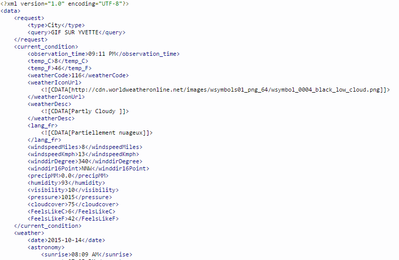

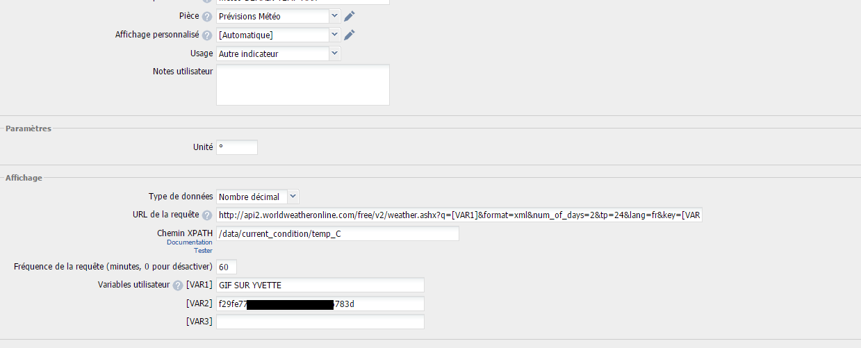

En me remettant sur ce tuto, j'ai une valeur bizzare
Capture 1.PNG (9.59 Kio) Consulté 34616 fois
les paramètres du capteur sont les suivants
et pourtant, sur le site de worldweatheronline, avec ma clé API, j'ai un, fichier XML impeccable
Capture 3.PNG (45.75 Kio) Consulté 34616 fois
une idée du bug ?

Messagepar c!p » 15 Oct 2015 18:09
Je n'ai rien de mon côté dans VAR1 et VAR2 pour que ça marche
eedomus+
c!p
Messages : 58
Inscription : 18 Août 2015
Re: Prévisions météo dans l'eedomus
Messagepar latoupie » 15 Oct 2015 18:16
c!p a écrit:Je n'ai rien de mon côté dans VAR1 et VAR2 pour que ça marche
Mais il faut bien renseigner la ville et la clé API... Tu as la même URL
latoupie
Messages : 1085
Inscription : 14 Fév 2015
Localisation : Pas loin
Messagepar c!p » 15 Oct 2015 18:52
Je viens de vérifier, ça ne doit pas changer grand chose mais j'ai la ville et le code directement dans l'URL.
eedomus+
c!p
Messages : 58
Messagepar latoupie » 15 Oct 2015 18:57
c!p a écrit:Je viens de vérifier, ça ne doit pas changer grand chose mais j'ai la ville et le code directement dans l'URL.
Tu peux me le copier en cachant ton code API?
Édit : ça fonctionne. Merci pour le tuyau

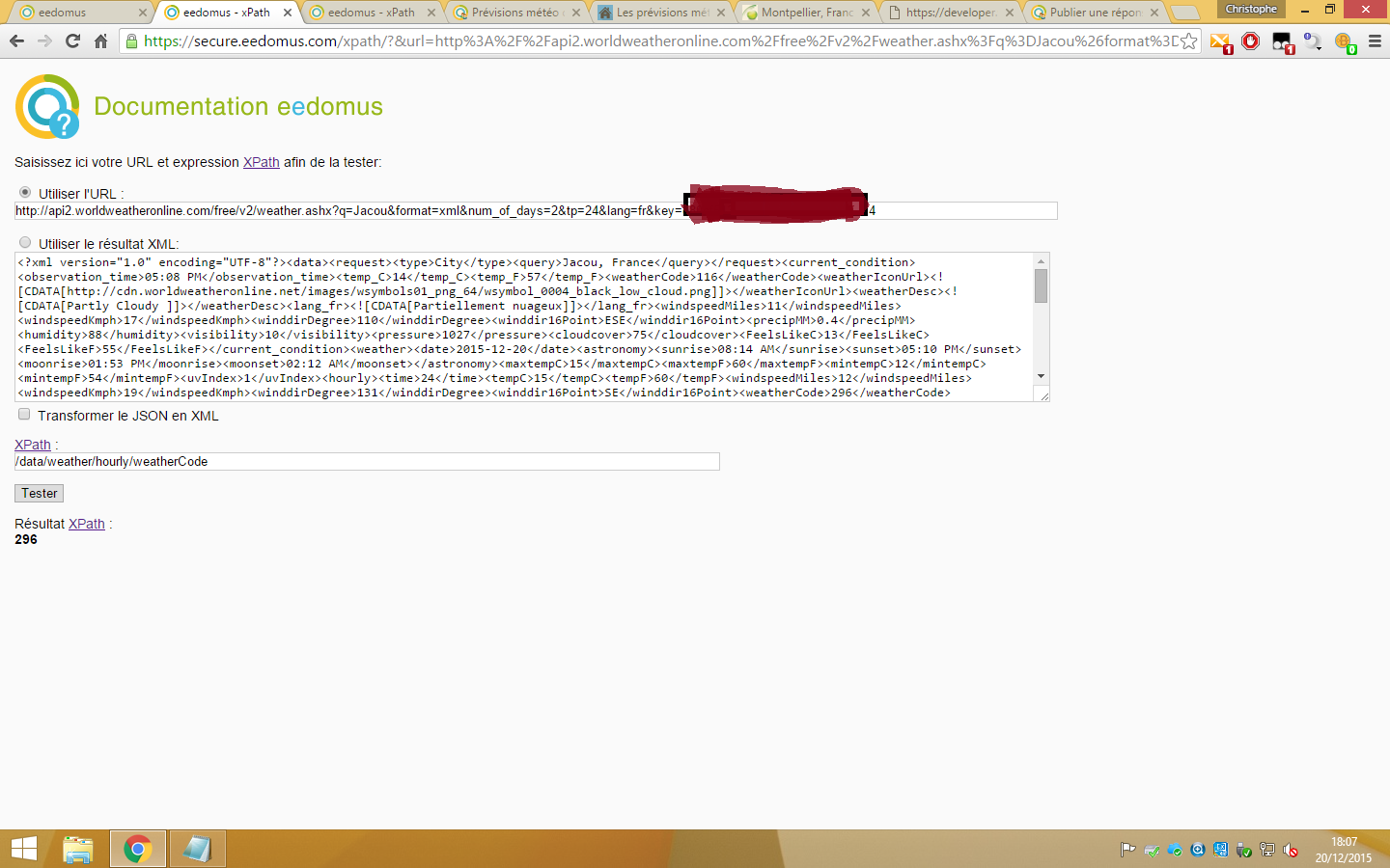

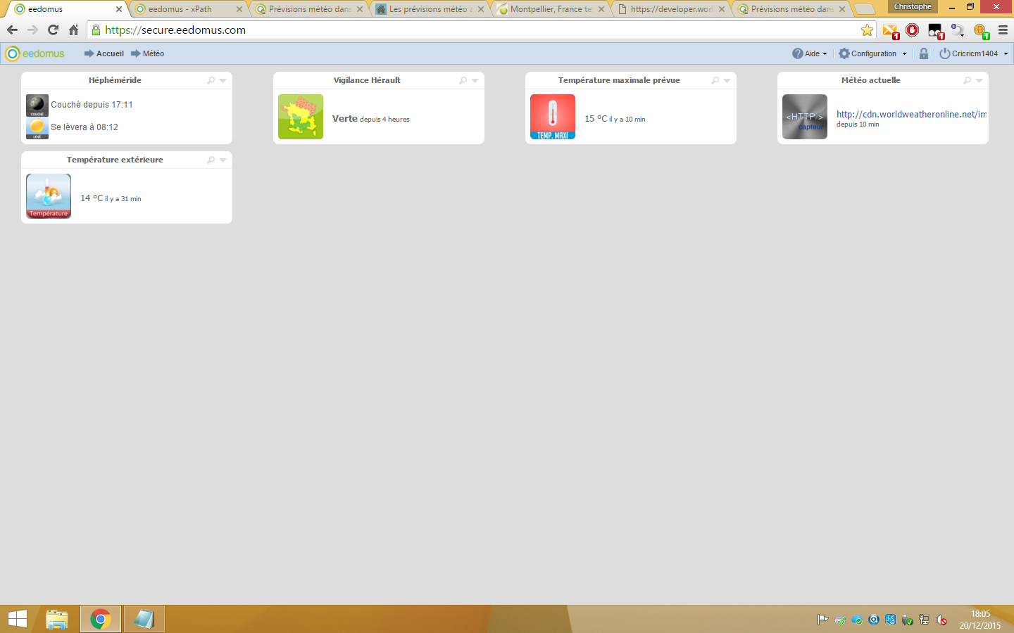

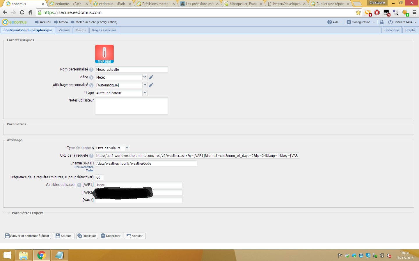

Messagepar cricricm1404 » 20 Déc 2015 18:17
Bonjour.
Pour ma part j'essaie depuis hier le tuto mais je n'y arrive pas.
Je vous met 3 captures d'écran si vous pouvez m'aider svp :oops: :oops:
Donc d'abord le périphérique créé :
Puis le test de l'Xpath qui me donne bien un résultat :
Et enfin le résultat (tout à droite de la capture) :
Si quelqu'un a une idée svp.....
Merci à vous

Messagepar latoupie » 20 Déc 2015 18:46
a la place de var 1 et var 2 dans ton url, mets y directement les valeurs (jacou à la place de var 1 et ton API à la place de var 2)
Dans les lignes var 1 et var 2, tu n'as donc plus besoin de mettre les infos puisqu'elles sont déjà dans ton URL
ça fonctionne chez moi sauf pour les prévisions de tempé :(

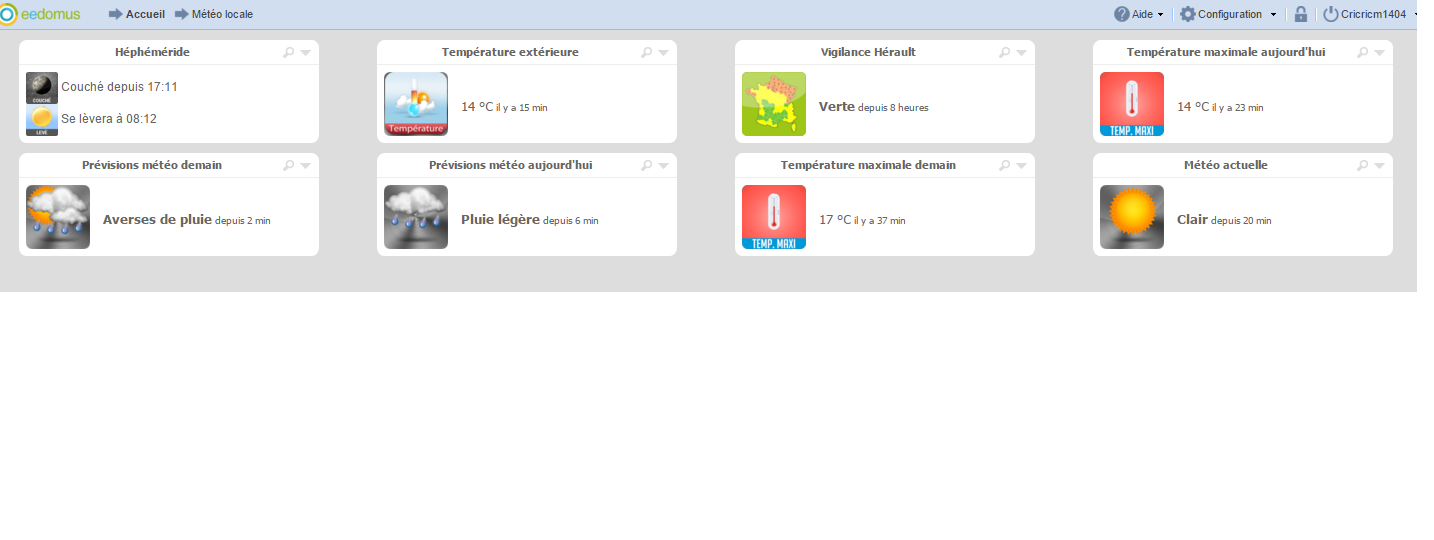

Messagepar cricricm1404 » 20 Déc 2015 21:39
Yessss !!!!!!!!!!!!! :D :D :D
Par contre pour moi la météo est inversée avec les xpath que j'ai rentré, l'icone d'aujourd'hui annonce la météo de demain, et celle de demain la météo d'aujourd'hui (par rapport au site toujours).
Bizarre !!!
P.S. : c'est bon tout est rentré dans l'ordre :D
