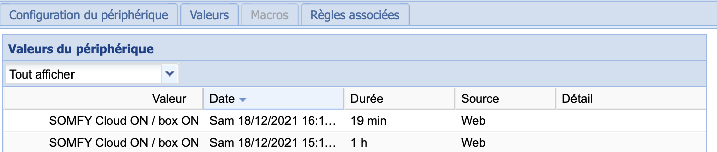

Messagepar Horia » 18 Déc 2021 16:31
A positive change already,

Re: [Store] Volets et stores Somfy (Bridge Connexoon)
Messagepar Horia » 18 Déc 2021 17:17
Probably 30 min pool time on MasterData and CompteurDevice is decent.
Like I said, pooling too often from a cloud is an attack on the cloud, and we should have learned.
IO and RTS devices like stores, windows, etc react very slow so no point to have a master service to monitor their progress, just make sure everything works fine still.

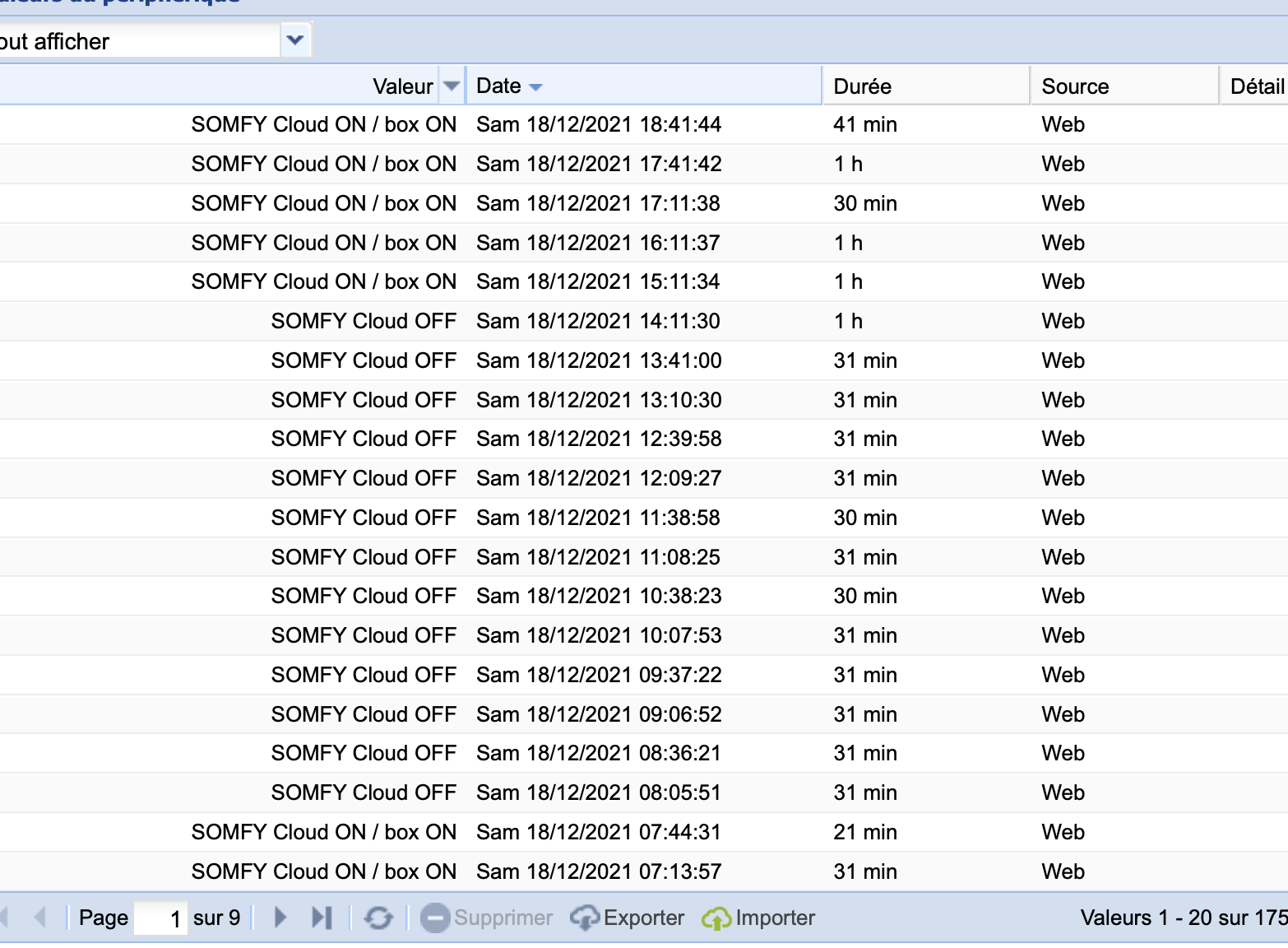

Messagepar Horia » 18 Déc 2021 19:23
Better on 60 min refresh, imho
Screenshot 2021-12-18 at 19.22.54.png (290.8 Kio) Consulté 35791 fois
Messagepar Horia » 19 Déc 2021 12:28
Update:
Everything is very stable with 60 min refresh on MasterData and on Compteur Devices...
No changes in the states for these two objects anymore, and also when rules control the IO devices, no more intermediary states by the local API. Like I said, to open/close a Velux takes a while, and who cares about where is in the process? We should just care that the process is done.
Regards, Horia

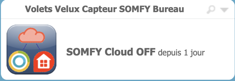

Bonjour à tous et plus particulièrement à la TeamListSomfy.
Je rappelle que ce plugin me sert uniquement à piloter 5 volets de Velux solaires au moyen d'un bridge Connexoon et c'est pour ça que jusqu'ici, je me suis contenté de rester sur la version V2... MAIS...Depuis hier (hormis que tout est OK à partir de l'appli Somfy Window) tout est out à partir d'eedomus comme le montre la capture ci-après.
Capture d’écran 2021-12-19 à 17.14.07.png (61.1 Kio) Consulté 35744 fois
J'ai vu qu'il y avait une mise à jour Somfy à faire mais ça ne change rien alors je me dis que je vais être obligé de passer à la version V3 parce que la V2 est maintenant complètement obsolète ou est-il encore possible de corriger ce problème de liaison...
Votre avis SVP.
P.S. Vous avez fait un super boulot :)

Messagepar Harzhal » 20 Déc 2021 11:21
Herric a écrit:Mais avant, comme tu est blacklisté, après avoir fait la mise à jour + vérifié tes accès via l'appli ou le web somfy, coupe ta box pendant 1h.
Une fois la situation redevenue normal en V2, tu pourras passer en V3.
Salut Herric.
J'ai coupé une heure comme tu me l'as demandé et effectivement la connexion est revenue entre Somfy et eedomus. Je passerai à la V3 début janvier car en ce moment, je n'ai pas trop le temps, c'est l'approche des fêtes :-D
