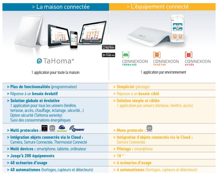

Messagepar frederic » 15 Déc 2021 10:12
je souhaite domotiser mes 5 VR fraichement installé. Ce sont des modèles sans fils solaire. Je souhaite donc acheté la box Connexoon que l'on trouve très difficilement car en fin de vie ou alors passer à la box Tahoma mais beaucoup plus chère pour rien de plus dans mon cas.
Pensez vous que ca soit la bonne solution de commander aujourd'hui la Connexoon qui est en fin de vie?

Re: [Store] Volets et stores Somfy (Bridge Connexoon)
Messagepar Dom-54 » 15 Déc 2021 14:21
Bonjour Frederic,
Je pense que la Tahoma est aussi obsolescente et que la switch est la dernière née chez Somfy, après je ne la connais pas suffisamment pour te confirmer si elle te conviendra sachant que tu n'indiques pas non plus si tes volets sont en IO ? Si c'est le cas cela devrait être OK.
Voir ici:
https://boutique.somfy.fr/tahoma-switch.html
Je pense que tu trouverais plus d'info sur le forum SOMFY. ;)
Messagepar frederic » 15 Déc 2021 14:54
Merci pour ton retour.
Ce sont volets roulant velux qui doivent etre IO (je vais quand même vérifier lol)
J'ai regardé les comparatifs entre les 2 box et je me dis que la Switch fait doublon avec l'eedomus, ce n'est pas mon but.
La connexoon si j'ai bien compris permet de faire communiquer les Volets somfy avec la box eedomus.
Messagepar Dom-54 » 15 Déc 2021 15:19
Frédéric,
Plutôt qu’un long discours je te laisse regarder attentivement le dossier ci-dessous concernant les Box actuellement sur le marché:
https://tutoriels.domotique-store.fr/co ... _wave.html
Je pense que tu comprendras les grosses différences entre chacune d’elles !! ;)

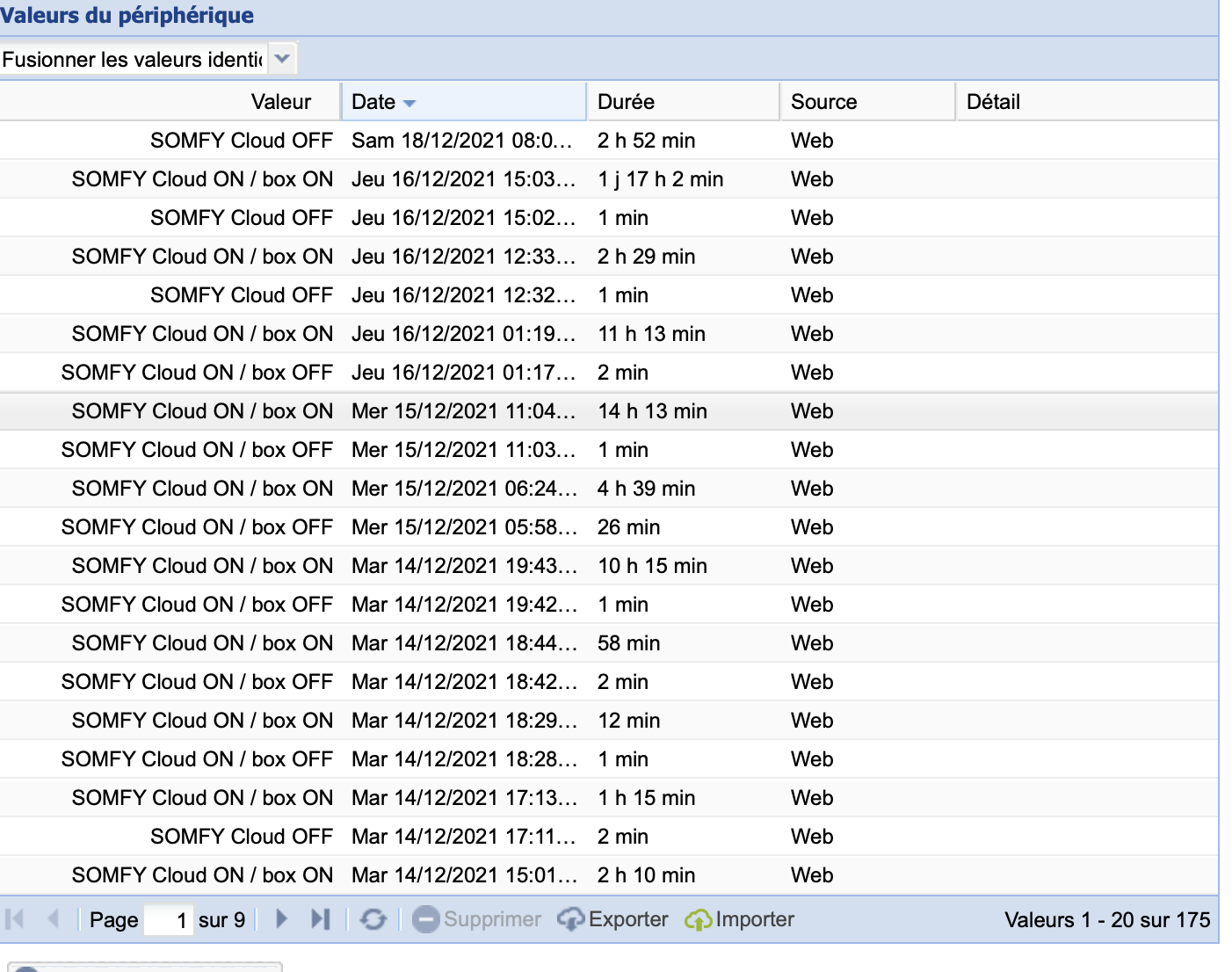

Messagepar Horia » 18 Déc 2021 10:54
Hi Dom,
It worked till this morning when it opened the velux to remove the humidity .
Afterwards, the master data went off for both the cloud and the box, the somfy app can control the connexoon, meanwhile if I try to create a new Somfy device and browse the devices the authentication fails saying incorrect credentials. Obviously their are right while I authenticate in the somfy app with the same also on somfy.ch
The reset API in the liste.php did not help, got the device count to 1 from 3, but the authentication remains the problem.
Any idea what is going on?
Thanks, Horia
PS, here is the history for the Master Data....is strange that goes on and off from time to time...
Screenshot 2021-12-18 at 10.57.47.png (261.02 Kio) Consulté 35631 fois
Messagepar Dom-54 » 18 Déc 2021 11:49
Ho Horia,
Do yoj have tried to unplug your box for at least 45 minutes? Then, after restarting, to try again? Otherwise if you did the reset and it didn't work I don't see ... it would take help from Herric I guess ... but we don't see it much on the forum!
Good luck !!
Messagepar Horia » 18 Déc 2021 11:56
I can try but what fails is the authentication with tahomalink.com cloud, and while I did the reset on the liste.php, the iOS app could reauthenticate and also control the devices under conexoon...
Doesn't seem to be a problem in the php script, but one related to the Somfy cloud. When they wanted to be open?
Messagepar Horia » 18 Déc 2021 14:14
I'll set the master data to 60 min polling time, it should do the same in respect to login cache on somfy cloud.
I am just thinking, maybe the 1 min puts too much pressure and they react somehow, not usual but...I can't explain what happens....
What do u think?
