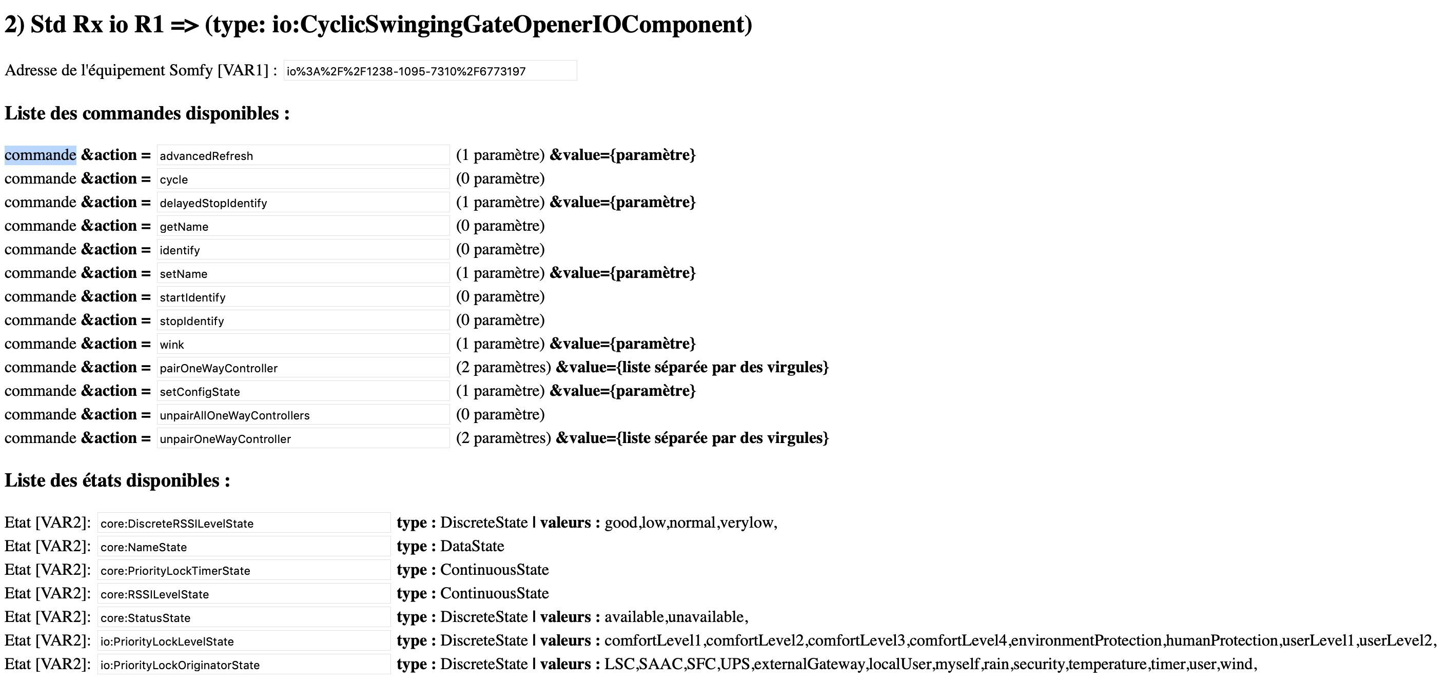

nico19270 a écrit:format INTERNAL.
Vu qu'elle est dans ma liste reconnu je ne peut donc pas voir la liste des commandes et des états
Bonjour nico19270,
En fait pour avoir les commandes il suffit dans le script de supprimer la ligne qui reconnaît l’équipement, il passe alors dans les périphériques « non reconnus mais probablement compatibles » et affiche toutes les commandes possibles et les états possibles.
C’est ce que nous avons fait équipement par équipement pour constituer le fichier JSON et avoir les commandes et états dans les devices.
Donc dans le listing des périphériques reconnus bien repérer le type, puis dans le script mettre ce type en commentaire et relancer l’association avec Tahoma, tu auras la liste des commandes et états.
Bonne journée
Dommarion

Re: [Store] Volets et stores Somfy (Bridge Connexoon)
Messagepar nicad » 20 Sep 2021 23:10
Merci dommarion pour ta réponse, si je peux abuser encore :
Voici les infos que j'ai sur ce module IO en pièce jointe, je ne vois aucun champ "commande" qui ressemble à une commande d'ouverture.
Capture d’écran 2021-09-21 à 00.00.34.png (428.5 Kio) Consulté 41608 fois
