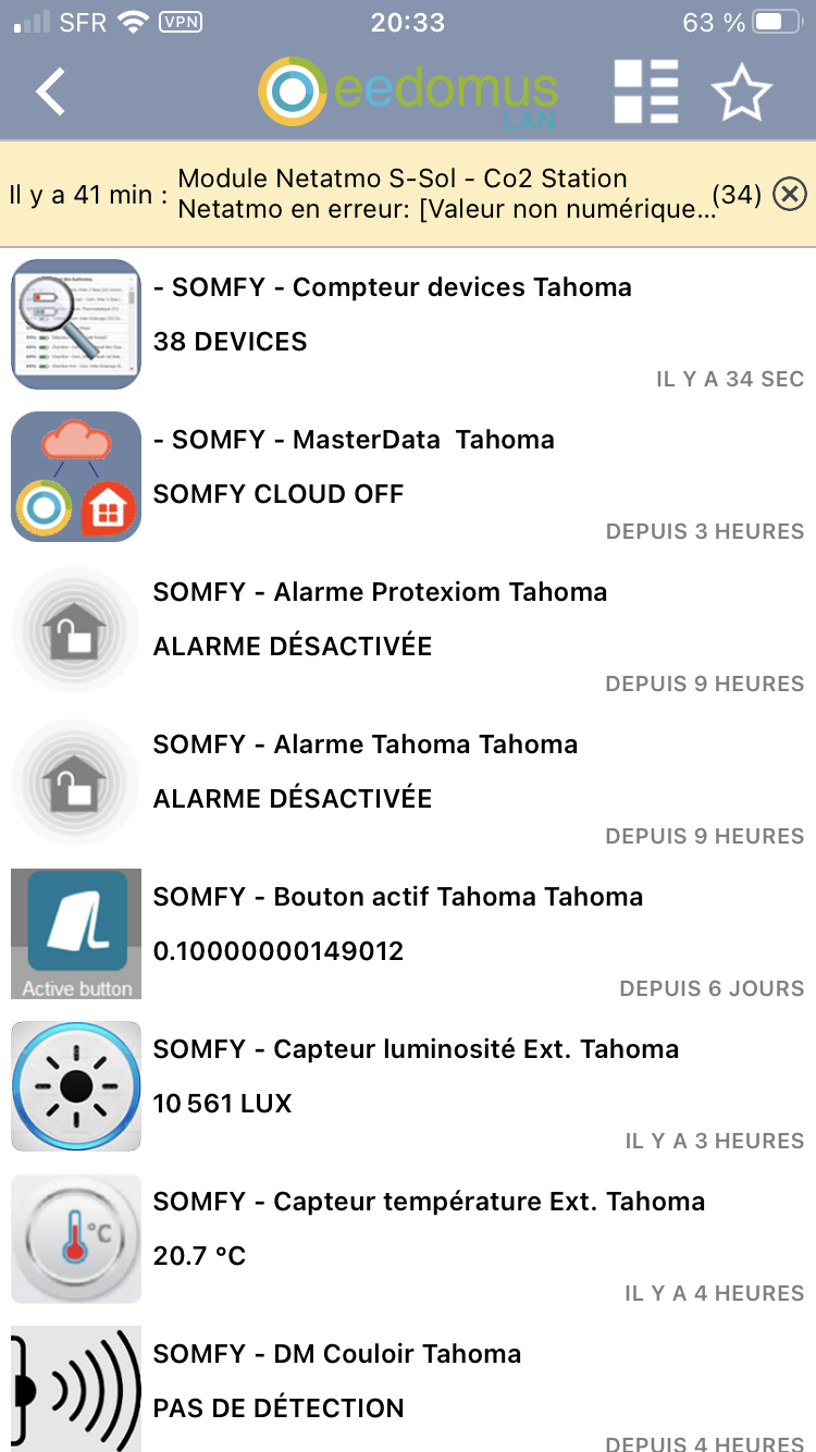

Etant un des testeurs de ce plugin, je viens vous faire ici un petit retour d'expérience suite à une panne Internet d'une journée avec Orange fibre. En effet avant-hier, un peu avant midi, plus d'internet sur ma Livebox 5, après une ou deux tentatives de reboot je consulte le site Orange relatif au pb réseau ... Et après un bref chat avec un technicien il m'est confirmé que le réseau a bien un pb sur mon adresse (ou proche).
Délai estimé du retour à la normale le lendemain à 18h00 ... Bon on s'organise en conséquence :-)
Donc le lendemain vers midi le réseau fibre revient (soit 6 h plus tôt que leur estimation ;) ) et là impossible de le louper vu le nb de msg reçus suite à la "retrouvaille" de ce cher réseau ...
Donc mise en route et « rattrapage » des ordres en attente côté Eedomus … Plutôt bien !!!
Somfy, Synology et HUE également ok et RAS après redémarrage.
Par contre vers 17 h (soit près de 5h après) j’ai le Masterdata qui passe en SOMFY CLOUD OFF, voir copie écran jointe et jamais encore vu dans cet état!?
Donc depuis plus aucun device ne fonctionne dans le plugin Somfy???
J’ai essayé de rebooter les box Somfy et Eedomus mais bien sûr ça n'a rien changé !?
Après un échange mail avec David qui pense que la box eedomus n’a pas accès à l’API de la TaHoma, il pencherait vers un problème de connexion .... Entre eedomus et l’API de la TaHoma, ce qui se vérifie car j'ai un login incorrect à la génération de ma liste de matériel dans le plugin SOMFY.
Suite à cet échange je décide ce matin de débrancher ma box Eedomus pendant une heure, j'attends donc environ 1 heure le msg de confirmation que ma box EEdomus n'accède plus à Internet! Puis je la rebranche et au bout de 2 mn je vois le msg de connexion du Masterdata apparaitre (oui j'ai une règle qui me donne les anomalies et reconnexions du MAsterdata) !!! :o :o :o
Voilà donc si cette mésaventure devait arriver à l'un d'entre vous (ca arrive de temps en temps les pannes internet et de mon coté ça faisait 17 mois sans aucun incident) vous saurez quoi faire !!!
Bonne journée.

Messagepar zebess » 18 Août 2021 11:45
Dom-54 a écrit:Bonjour à tous,
Bonne journée.
Ça fonctionne aussi en désactivant le périphérique pendant 1h. Mais plus compliqué faut aller dans les paramètres.

Jeune utilisateur de eedomus, et de ce fameux plugins ... merci merci :P
J'ai presque tout via mon application, entre lumières Z-wave, volets IO / Garage IO, il me reste que le portail que me fait perdre des cheveux !!! J'y arrive pas ça fait plusieurs soirées (pour pas dire nuit) que je bidouille pour essayer de faire fonctionner le portail, sans succès.
C'est un portail avec un relais contact sec IO Somfy : Juste la commande d'impulsion qui ouvre/stoppe ou ferme le portail, je sais que je n'aurai pas le retour de l'état, mais je veux juste commander le portail (puis le portillon :) )
Sur Tahoma, dans l'historique, il m'indique "Std Rx IO R1 - ordre", ce qui ne m'avance pas.
l'extrait de la liste des équipements non reconnus :
Std Rx io R1 => (type: io:CyclicSwingingGateOpenerIOComponent)
Je ne trouve aucune commande qui ressemble de prêt ou loin à "Ordre/impulsion sur bouton R1", j'ai essayé quelques combinaisons pour voir, mais rien ne fonctionne.
Dans URL : http://localhost/script/?exec=connexoon.php
Dans Type : Post (j'ai aussi essayé avec Put)
Dans Paramètres : J'ai essayé pas mal de chose, mais je pense que je m'y prends mal
Quelqu'un a t il déjà paramètres ce boitier IO
Merci de votre aide
nicad
Messages : 5
Inscription : 13 Sep 2021

Messagepar nico19270 » 16 Sep 2021 18:47
Bonjour et merci de ta réponse dommarion.
Je pense que la centrale alarme ne peut fonctionner avec eedomus.
Elle est bien dans ma liste de périphérique reconnu, mais elle n'a pas le format IO ou RTS mais le format INTERNAL.
Vu qu'elle est dans ma liste reconnu je ne peut donc pas voir la liste des commandes et des états.
Ce que je trouve bizarre c'est que dans mon tableau de bord tahoma j'ai bien des notifications de changement d'états, mais rien ne ce passe réellement.
Si des idées a essayer je veut bien faire le cobaye . :D

Messagepar bubu » 17 Sep 2021 08:53
J'ai le même probleme que nico19270...
Ma Home alarm est reconnue comme "LINK" en tant que "CAMERA". Ca n'est donc pas un peripherique inconnu
J'ai essayé de modifier les ordres (ON, ARMED, etc...) mais ca ne marche pas.
J'ai fait un tour sur Github, et il y a un scipt php qui le permet... mais mes connaissances en programmation ne me permettent pas de trouver la solution.
Je me rends compte neanmoins, que l'API de cette alarme est une API myfox (marque d'origine de cette alarme): https://api.myfox.io/v3/site/.
Cela ne passe donc pas par la tahoma...
https://github.com/Mystikal57/Somfy_Home_ALARM_API.
Un plugin jeedom permet aussi de piloter l'alarme somfy home protect mais je crois qu'il est basé sur cette souce github.
