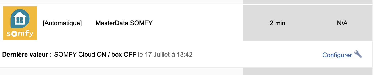

Messagepar Horia » 21 Juil 2021 12:08
Tout marche bien avec le nouveau plugin v3, mais le MasterData Somfy dit Cloud On et Box Off. Comme j'ai dit, tout marche bien, et mon connexoon e bien live et connecté avec le cloud.
J'apprécie une solution,
Merci et meilleurs salutations, Horia

Re: V3 Plugin Somfy
Messagepar dommarion » 21 Juil 2021 19:16
Horia a écrit:Bonjour,
Bonsoir Horia,
La box eedomus détecte quand la box somfy se "déconnecte" du cloud. La mention "Cloud On et Box Off" veut dire que eedomus peut bien puiser dans les données API de la box Somfy, mais informe que la box n'est pas connectée au cloud donc éventuellement les valeurs peuvent ne pas être rafraîchies. Néanmoins le système fonctionne correctement. Assez fréquemment la solution préconisée est de mettre un peu plus de distance entre ta box internet et ta box Somfy.
Ne t'inquiète pas le fonctionnement est ok avec ce statut.
Bonne soirée.
