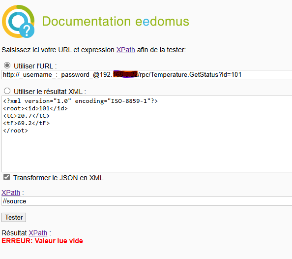

Messagepar CFlo » 14 Nov 2024 22:20
Bonjour a tous,
Bonjour KillPilot, j'ai le meme probleme que toi. J'ai achete un module Shelly Plus 1 avec module Addon de derniere generation.
Je n'ai pas la remonté de temperature sur l'Eedomus non plus. J'ai egalement coché la case temperature 1 / 1PM ! Et comme toi ca ne fait pas remonter la temperature. Il faudrait faire evoluer le scrip en prenant en compte les nouveaux module.
J'ai donc repris la ligne de code que tu as indiqué :
http://<private_IP>/rpc/Temperature.GetStatus?id=100.
J'ai bien la valeur qui remonte quand je fait un test mais elle n'apparait pas dans la ligne XPath
Je voulais donc savoir ou est ce que tu as rentré cette ligne de code?
Merci de ton aide ou de votre aide pour ceux qui sauraient.

Messagepar opa95 » 15 Nov 2024 08:56
Bonjour CFlo
CFlo a écrit:Bonjour a tous,
Remplace le XPATH
//source
par
//tC

Re: [Store] Shelly
Messagepar CFlo » 15 Nov 2024 23:21
Bonjour a tous,
Bonjour Opa95. Merci pour l'info. Ca marche nickel!
