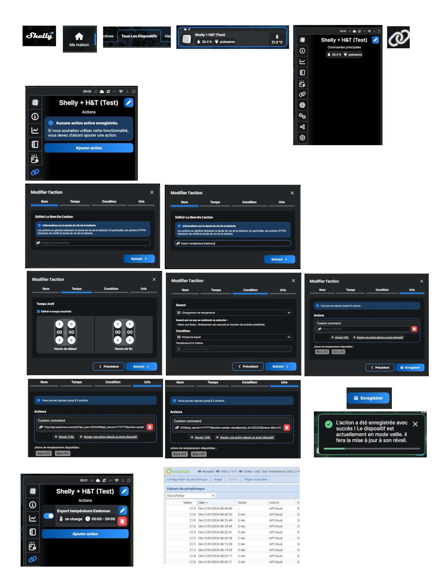

Je suis en train de tester ce Shelly + H T et je m’apprêtais moi aussi à faire un appel à l’aide
La température remonte dans Eedomus via une action programmée dans le module du genre :
http://api.eedomus.com/set?api_user=xxx ... zz&value=${ev.tC}
Par contre pour l’humidité rien, bernique, je cale
http://api.eedomus.com/set?api_user=xxx ... zz&value=${ev.rh}
Ne fonctionne pas ; je suis preneur d’une solution

Messagepar lougarou60 » 21 Jan 2024 10:55
Bah, oui je peux le dire !!
Les prérequis :
1 compte Shelly Cloud et le Shelly + HT enregistré dans ce compte
XXXXXX et YYYYYY les codes identifiants API Eedomus (Configuration / Mon compte …)
ZZZZZZ le code du périphérique état cible dans Eedomus (Config du périphérique / Paramètres Expert )

Messagepar pilot83 » 21 Jan 2024 16:19
Très détaillé.
ça fonctionne....un grand merci :clap:

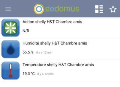

Messagepar pilot83 » 22 Jan 2024 18:35
Pour fêter ça, j'ai fait deux icones pour le Shelly + H&T !
Shelly plus Temp.png (12.88 Kio) Consulté 44218 fois
Shelly plus Hum.png (13.25 Kio) Consulté 44218 fois

Messagepar pilot83 » 30 Mars 2024 18:49
Bonjour.
J'ai suivi le post de lougarou60 (détail avec les photos) et ça fonctionne bien.
Par contre j'ai deux Gen2.
Peux tu montrer ton URL dans la dernière page de l'action de l'application ?
