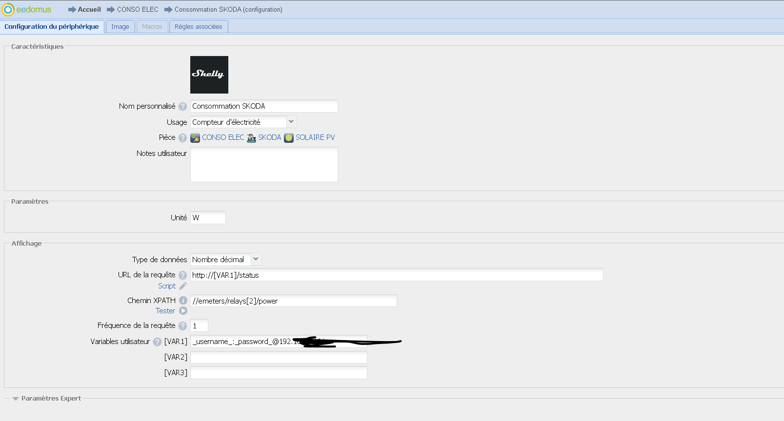

Messagepar fanste » 08 Août 2023 10:26
KikiFUNstyle a écrit:Salut,
Tu essayes d'intégrer quel module Shelly ?
Le Shelly EM
J'ai avancé en changeant le numéro de la requête : http://[VAR1]/emeter/1 ou 0
j'arrive à avoir la valeur des deux pinces...
Mais pour le reste ça fonctionne pas encore...
fanste
Messages : 14
Inscription : 11 Fév 2023
Re: [Store] Shelly
Messagepar ARTNOW » 08 Août 2023 11:05
Salut fanste , ci cela peut t'aider :
Capture d’écran 2023-08-08 120339.png (41.08 Kio) Consulté 33885 fois

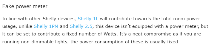

Messagepar akua » 29 Août 2023 14:43
Je rajoute quelques Shelly à mon installation existante, et j'ai une question à propos d'un Shelly 1L.
Est-ce que la partie "Consommation électrique" est bien censée remontée la consommation en W ou Wh de l'appareil qui est branché derrière mon 1L ?
Sur l'application, dans le menu "Statut et contrôle", sous "Consommation" la courbe verte reste bloquée à 0 Wh même quand j'active le module et que mon appareil démarre (il s'agit d'une VMC).
J'ai essayé de toucher au paramètre "Set the power consumption (W) when the output is switched ON:", on dirait que ça force une valeur au lieu de remonter la consommation d'énergie de l'appareil.
Sur Eedomus bien sûr j'ai pareil, c'est à dire 0 Wh sur Consommation et 0 Wh sur Consommation totale.
Peut-être que le 1L n'est simplement pas fait pour remonter la consommation ? Je n'ai pas réussi à trouver l'info (ou la contre-info) sur le site Shelly.
Merci pour vos éclaircissements :) ;)
akua
Messages : 103
Inscription : 11 Déc 2017
Re: [Store] Shelly
Messagepar akua » 29 Août 2023 14:49
Bon je crois avoir trouvé la réponse moi-même...

Messagepar fanste » 03 Sep 2023 09:57
ARTNOW a écrit:Salut fanste , ci cela peut t'aider :
Bonjour, pas de changement pourtant quand je teste une donnée s'affiche...
:D En fait j'ai réécrit l'IP (qui était bonne) et là ça fonctionne.
