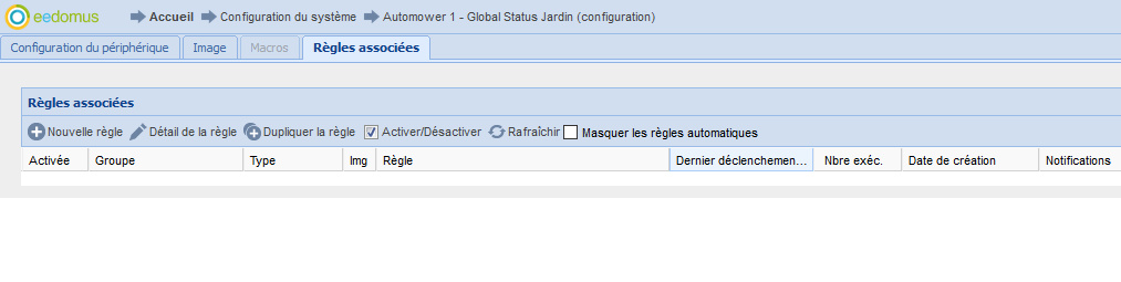

Lulu14 a écrit:Oups, finalement non: les règles se déclenchent bien mais n’ont aucun effet sur les tondeuses.
Lorsque je consulte les tondeuses cela m’indique aucune règles associées.
J’ai fait désinstallation et réinstallation mais toujours rien.
Recherches en cours.
de quelles regles parles-tu ?

lorsque tu vas sur le périphérique, tu as l'onglet règles attenant. Normalement, tu as les règles liées au périphérique qui apparaissent et là elles n'y sont pas.
Tu peux juste les voir dans l'onglet classique où tu as toutes les règles.
Ceci étant dit, c'est pas trop grave car, sans rien faire (si ce n'est renouveler la clé de l'application), la liaison s'est finalement faite avec les 2 tondeuses (j'ai le retour d'état) et les règles sembles bien vouloir fonctionner quand même.
Je tacherai de surveiller pour voir si tout fonctionne correctement, sinon je supprimerai les 2 tondeuses pour mieux recommencer.
Merci pour ton aide.

Si tu as reinstalle le plugin depuis, c’est normal que tes anciennes regles ne soient plus associees.
Mais si tu as bien recorrige tes regles apres reinstallation, je ne sais pas pk ca ne les marque pas associees...
