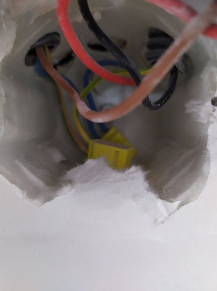

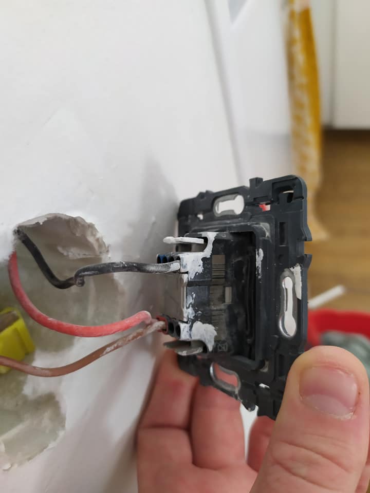

Messagepar medapayne » 30 Avr 2020 10:36
Bonjour à tous
Je vous sollicite , surtout les élecs, j'ai un Shelly Dimmer mais je ne sais pas du tout comment le raccorder électriquement... Je joint une photos des fils derrière mon va et viens. je préfère demander plutôt que de faire la bêtise :D
Je ne comprends pas du tout le schéma de la notice si vous vus pouviez me dire où vont tel et tel fils cela serais super
... Merci d'avance pour votre aide 8-)
