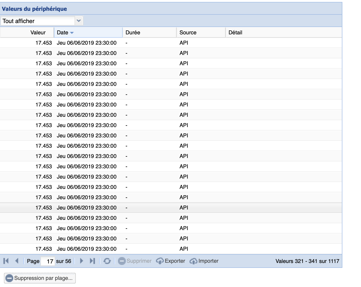

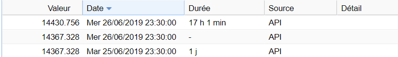

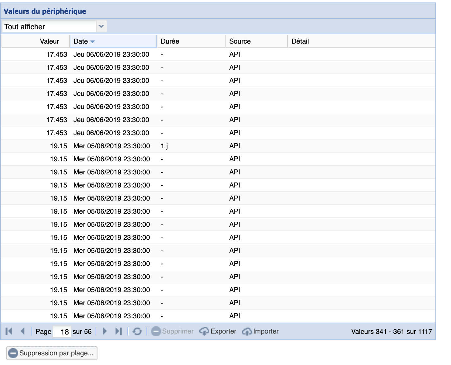

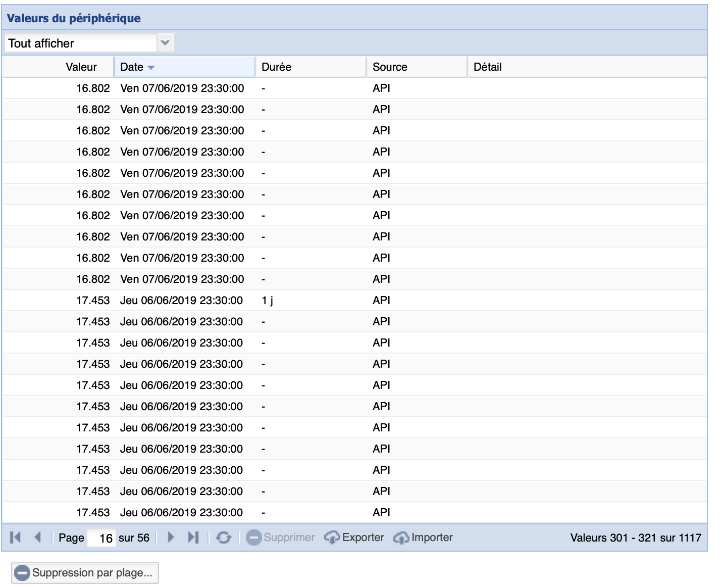

J'ai remarqué que, vu le fonctionnement du plugin, les données identiques sont historisées de nombreuses fois
Par exemple à la date d'hier 1 valeur, avant hier 2 valeurs identiques, avant-avant hier 3 valeurs identiques, etc.... Vu que chaque jour il reprends l'historique.
Je me demande si à terme ca ne peut pas poser soucis ?

Messagepar Havok » 27 Juin 2019 16:13
Un exemple sur enedis_jour pour le 06/06 (plus on remonte dans le temps plus c'est long).
Mais je suppose que c'est du au fait que à chaque appel le plugin réecrit l'historique.

Messagepar merguez07 » 27 Juin 2019 17:29
Effectivement après analyse c'est selon moi un bug d'Eedomus
En effet lorsqu'on insère une valeur dans l'historique à une date précise avec l'instruction Setvalue, la valeur se met correctement dans l'historique à la bonne date.
Mais si l'on veut modifier cette valeur on aurait pu penser qu'il suffisait de refaire un setvalue à la même date et avec la nouvelle valeur , mais si l'on fait ça, on se retrouve avec 2 historiques à la même date (ce qui n'est pas top) au lieu d'un remplacement de valeur.
Je viens d'envoyer un message à Bart pour voir s'il peut régler le problème.
